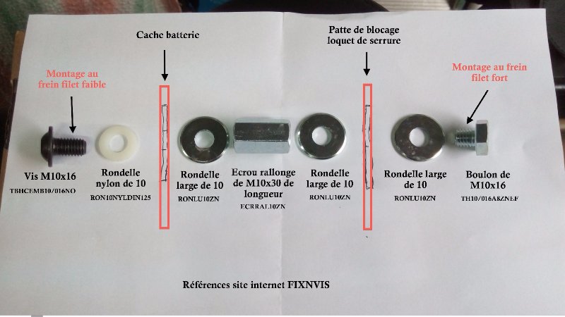

Bien bien, j'ai tout reçu,explication en image,
[img][/img]

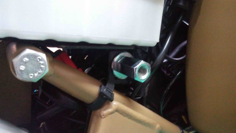

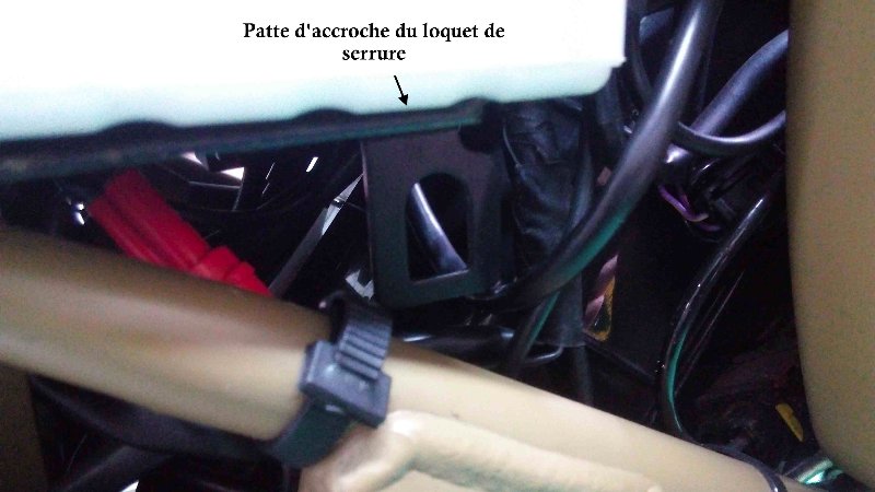

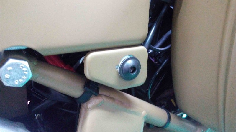

3 petites image pour visualiser sur la moto
[img][/img]
[img][/img]
[img][/img]
Voilà c'est pas un truc extraordinaire mais ca devrai permettre de pas perdre son cache et pour moins de 10 euros.
Il faudrait peut être une rondelle nylon un poil plus large pour la finition, mais bon j'ai pas trouvé.
Le boulon du fond nage un peu dans le trou du loquet mais une fois réglé et serrer, ça devrai plus bouger, d'autant plus que le tout est vissé au cache batterie.
IMPORTANT le frein filet sur la vis et le boulon comme sur le plan, les RE ça vibre !!!
Et dernière chose ajouter un clé BTR dans sa boite a outil, ca peut servir quoique avec le kick c'est pas une nécessité.
