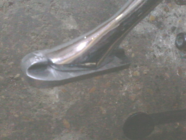

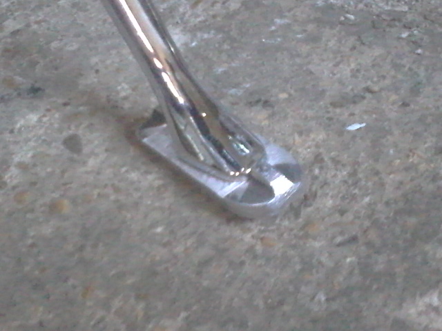

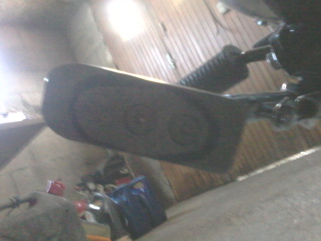

C'est vrai que la béquille est un peu courte et la Bullet penchait vraiment beaucoup c'est pourquoi j'ai rajouté une cale à demeure sous la béquille, 8 mm et plus de deux fois la surface d'origine en appuis fixation par deux vis de 6 x 20 inox tête fraisée vissée dans deux trous taraudés à 6 x 100 et montées à la loctite frein filet.
