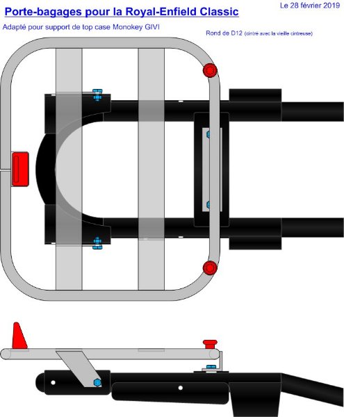

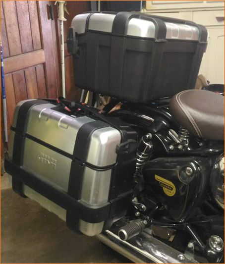

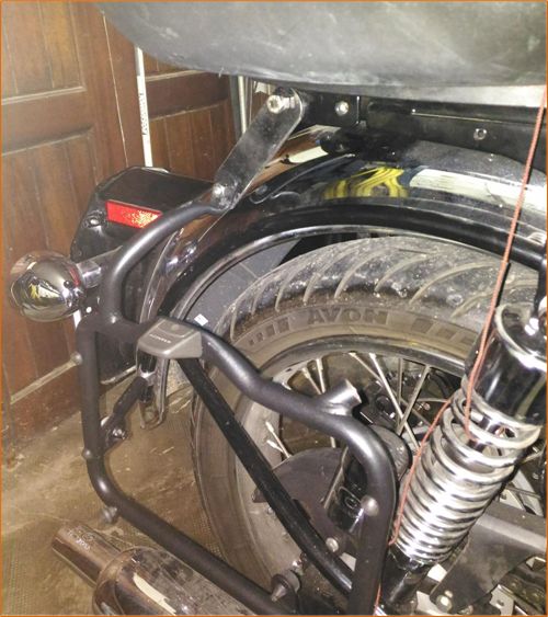

Je me suis fais récemment un porte-bagages (Avec du rondin de D12) et adapté un support valise de BMW GS.
J'ai fait des plan à l'échelle pour le porte-bagages, mais c'est au format Visio, je peux te le passer si tu veux.
Il faut que je prenne le temps de faire un petit reportage photos explicatif....

jcf83 a écrit :Je me suis fais récemment un porte-bagages (Avec du rondin de D12) et adapté un support valise de BMW GS.
Beau boulot Jcf. Oui un reportage fera sans doute des adeptes.

Pour ceux que ça intéresse, j'ai ouvert un post spécifique : viewtopic.php?f=35&t=20286
(J'avais fait deux pages en pdf, mais nous pouvant pas les joindre, je les ai mis en jpeg
