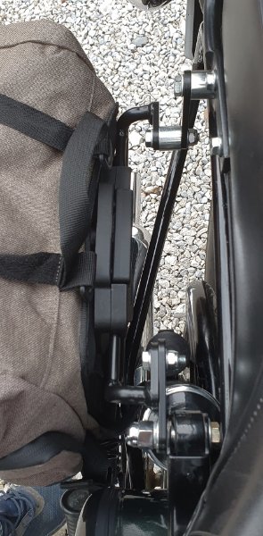

Grâce aux bons conseils d’Askell j’ai trouvé ce qu’il me fallait: Des colliers en P (commandés sur le net, ils connaissaient pas à la quincaillerie).
Ça abime pas la peinture vue qu’il y a du caoutchouc et c’est nickel pour fixer les supports de sacoches au garde boue arrière.
La preuve en image:
La bécane est cracra et les photos pas terribles, mais je vous assure que en réalité c’est pas mal. :036:

Messagepar jpv17 » 13 avr. 2019, 15:24
:super: bonne idée et beau résultat.

Salut Achille , as-tu un lien pour l'achat de ces colliers ou le nom du site où les trouver ? Merci
lechatfr
Messages : 119
Enregistré le : 23 sept. 2017, 15:47
Localisation : Ile de France
Re: Installation sacoches sur Bullet Standard
Messagepar lechatfr » 01 oct. 2019, 09:18
Bonjour
Mettre dans Google :
bgs 14145
Voila

Sur ma Standard, j'ai monté des sacoches Kappa Rambler ( 2x 14 litres) sur des supports trouvés chez Spaan.
J'ai vissé des crochets Kickflix sur les sacoches pour pouvoir les poser ou les enlever facilement, tout en ayant une serrure qui évitera qu'on me les pique trop facilement.
