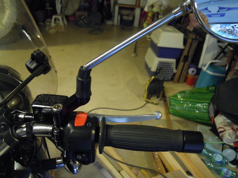

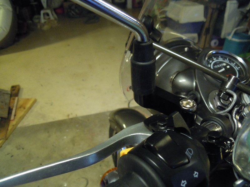

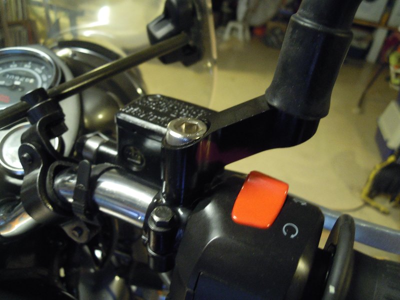

Bonjour à Tous,
Alors voilà, j'en avais marre de voir mes coudes dans les rétros, même si ils sont beaux, c'est vrai, je m'aime beaucoup :D
Je viens d'acheter des prolongateurs, et ça change la vie-sion
Il faut prendre :
- 1 prolongateur pas de 10 mm standard pour le côté gauche
- 1 prolongateur pas de 10 mm inversé pour le côté droit (comme pour les yamaha Merci Tmax 66)
Prix total avec les frais expédiés colissimo en 48 heures 30.85 €
C'est peut-être plus cher que sur d'autres sites, mais au moins c'est fait et ça marche :super:
Je mets ce post à jour d'aujourd'hui pour ceux que ça intéresse.
D'ailleurs, je ne comprends pas pourquoi RE ne fait pas de bras de rétros plus longs, ne serait-ce que de 2 cm, il y va de la sécurité, :téviré:
