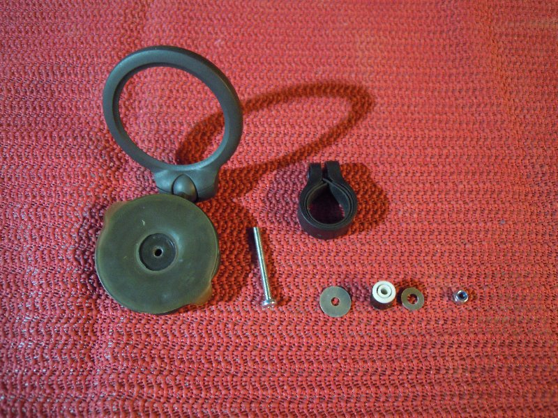

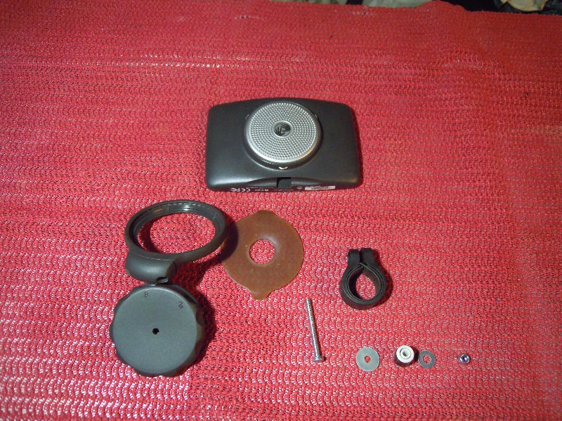

Pour ce faire rien de plus simple, il faut:
Le Tomtom
Le support voiture
1 vis de 4mm Longueur 40 mm
2 rondelles plate de 4mm
1 écrou nylstop de 4
Un bout de stylo feutre coupé qui sert d'entretoise
Un collier plastique de feu de guidon de vélo, avec bout de caoutchouc pour rattraper le bon diamètre du guidon de moto

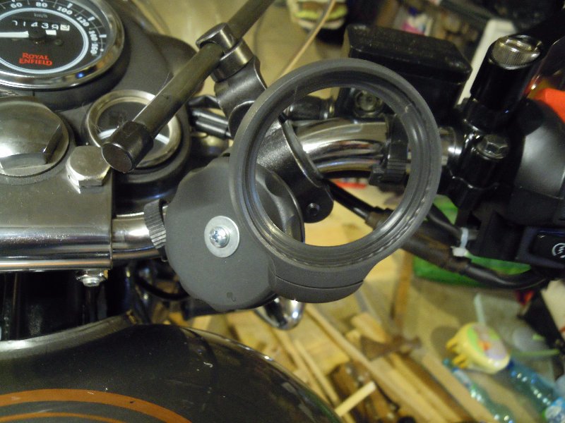

En premier lieu, il faut enlever le plastique qui sert de ventouse sur pare-brise, du support, puis percer au centre le support avec un foret de 4mm.

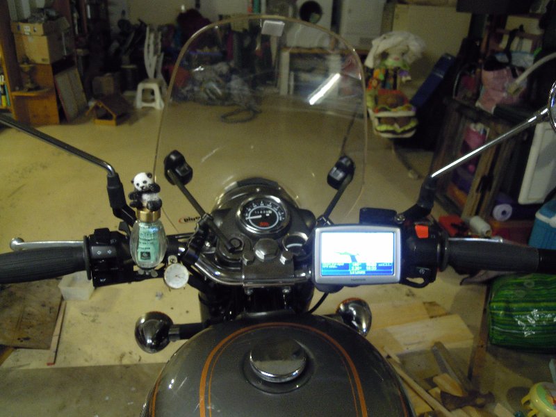

Monter le collier sul guidon, avé le catchouc et fixer le support dessus.

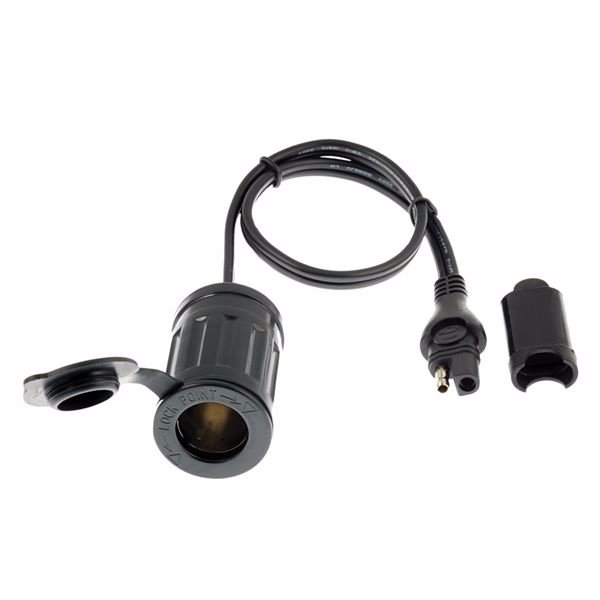

Pour le branchement, j'ai un cordon sur batterie permanent optimate , je branche dessus le cordon allume cigare optimate sae 6 (13.95€)qui permet de se reprendre dessus pour alimenter le GPS épicétou.

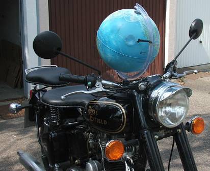

Très bonne idée, pour ma part, j'ai pensé à ça : :D

bulot46 a écrit ::oué: :super:
Ça c'est le modèle Luxe :)

Non, le modèle Luxe, c'est celui-ci :D
modèle Luxe.jpg (18.31 Kio) Vu 2459 fois
