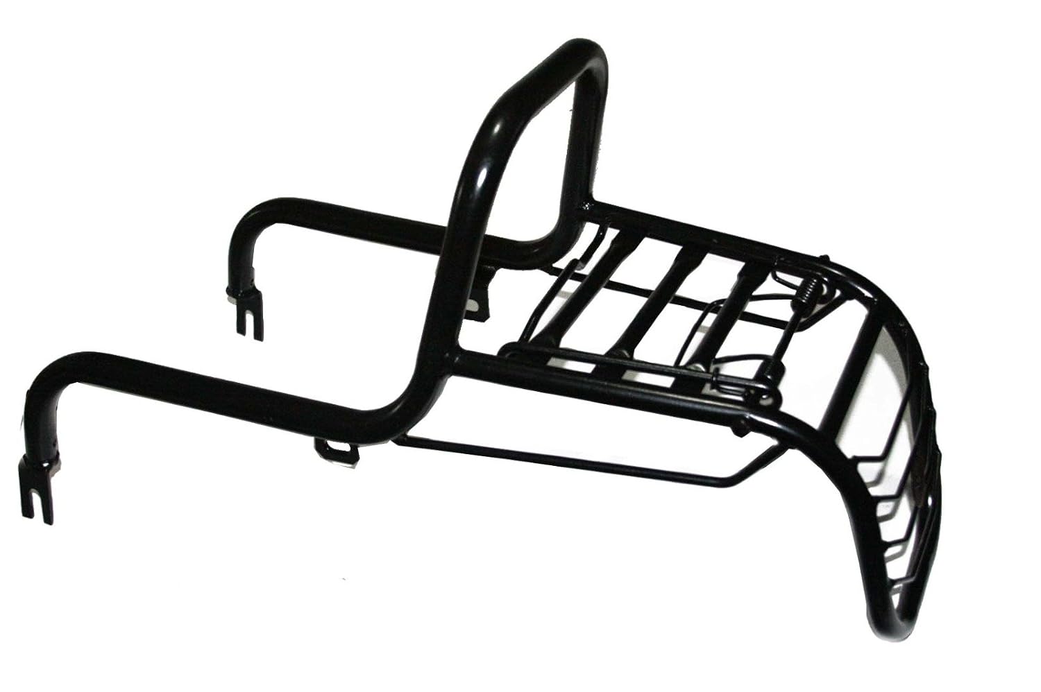

Bonjour à tous.
La moto c'est une 500 Classic EFI.
Je voudrais monter ce porte bagage Image
, sachant que je souhaite remplacer le pouf passager par une selle à ressort. Est-ce possible?
Merci pour vos réponses.

Messagepar fab le motard » 27 mai 2019, 13:48
je dirais, en regardant les fixations, que ca irait plutot sur une standard et pas une classic

Messagepar fab le motard » 27 mai 2019, 14:44
le porte bagage que tu souhaites,
les pates de devant se mettent au niveau de la fixation des amortisseurs
les pates de derrières, sur une bullet standard ou black bullet ou G5, sur la pate de fixation de la selle sur les arceaux du garde-boue arriere.
La bullet classic, que tu as et que tu nous montres en photo, ne peut pas recevoir ce porte bagage. Il n'y a pas de fixation de la selle sur les arceaux.

Messagepar mariop31 » 27 mai 2019, 15:06
Merci fab pour ta réponse.
Ok, Alors selon toi, quel type de porte bagages puis-je mettre sur cette machine équipée d'une selle passager à ressort?
