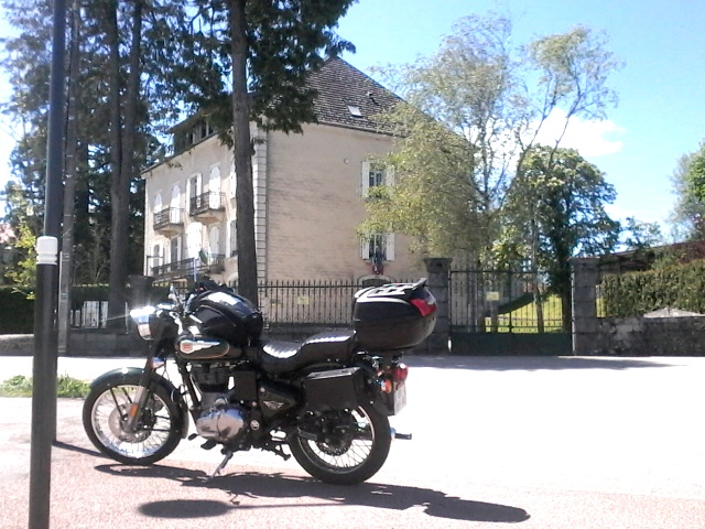

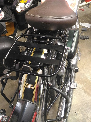

Voici le mien à poser sur le support de pouf

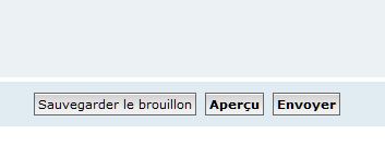

Avant l'envoi y'a l'aperçu :036:

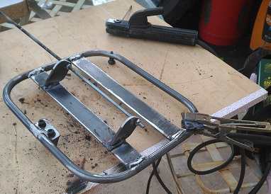

Merci beaucoup rêveur, je n'aime pas le look de ceux du commerce et je vais m'en fabriquer un en m'inspirant de celui là, en moins grand. C'est pour monter en porte à faux à l'arrière de la selle de ma standard. Et je vais m'inspirer des fixations de KTM63 pour les supports de sacoches. Je bricole avec mon poste à souder, même si c'est pas parfait ça devrait le faire.

Tout est en tube ou il y a du plein? J'hésite à le faire en plein à cause du poids mais c'est plus facile à souder.

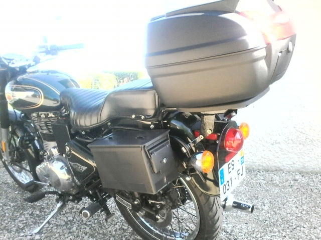

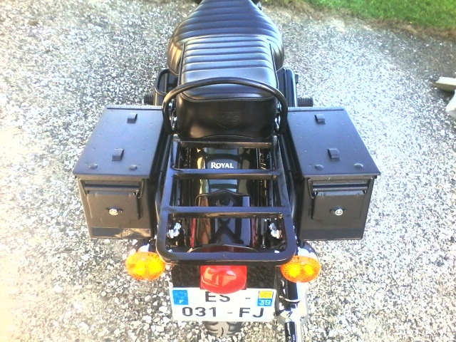

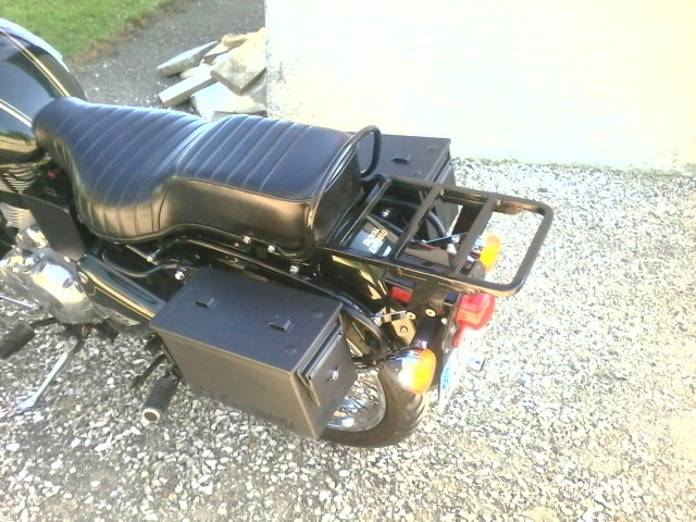

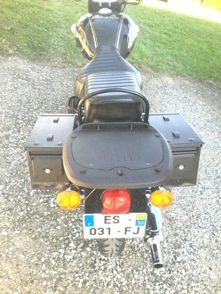

Bonjour, moi même n'aimant pas trop ceux du commerce, j'ai fabriqué celui ci je n'ai pas de photos en cours de fabrication mais celles ci une fois monté, le top case tenant par une vis centrale sur l'arrière, j'ai fais en sorte que quand j'enlève ce dernier le support vient avec cela me permet de rouler uniquement avec le porte bagages.

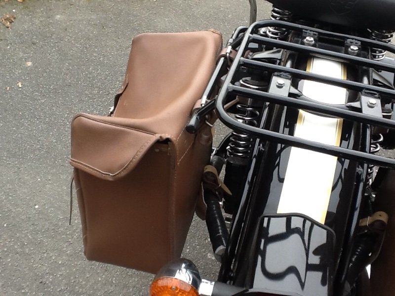

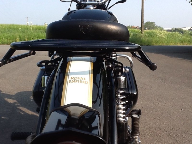

Tu peux aussi t'inspirer de celui que je me suis fait, en rond de D12 (plein donc) et fer plat, pour les dimensions, le but était de pourvoir y fixer valises ou top case GIVI : viewtopic.php?f=35&t=20852&p=450557&hilit=porte+bagage#p450458
Esthétiquement, le D12 est un peu fin à mon goût, mais plus facile à cintrer :) et j'en avais sous la main, et puis comme j'ai pour tous les jours un petit top case fixé dessus, ou un plus gros quand je pars en virée, donc on ne le voit jamais.

Bébert, tu as utilisé du carré de combien ?
Tu l'as cintré à chaud ?
