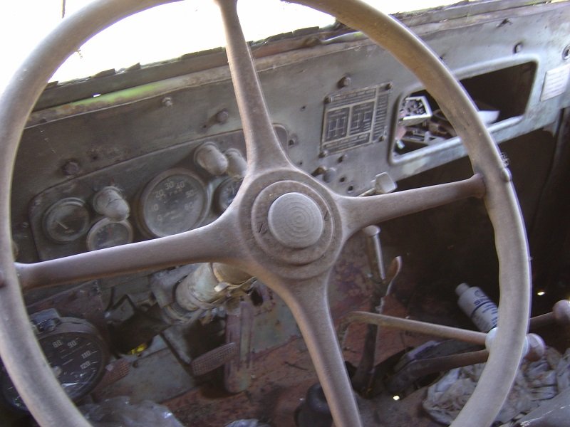

Et ce poste de pilotage là, ça doit rappeler quelques souvenirs aux plus anciens :D :old:
Poste de conduite.jpg (85.95 Kio) Vu 4045 fois

En voyant les deux leviers à droite du frein à main, (commandant la boîte de transfert), l'un (le plus à droite) commande le crabotage du pont avant et l'autre la vitesse réduite, je pense qu'il s'agit d'un GMC.
Mais je n'en ai plus conduit depuis 1967. :old: :old:
