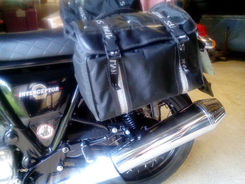

Salut Laurent,
Duo et bagages ne sont pas compatibles d'origine, les repose-pieds étant trop reculés.
Il existe un kit Hepco & Becker pour les avancer ou tu peux, comme moi, fabriquer des supports avec du fer plat.
Pas d'écarteurs, j'ai juste retirer la poignée de levage pour que le côté gauche soit plat.

- Messages : 9035
- Localisation : Corrèze
Re: Bagagerie sur interceptor.
L'erreur à mon sens, c'est d'avoir fixer les repose-pieds au même endroit que les silencieux, ils pouvaient sans problème les avancer.
Je vais bientôt monter un porte-bagages indien sur lequel on peut installer un top-case, chose que je vais éviter sauf en cas de nouveau blocage de dos...
Avantage de la selle rehaussée, les sacoches passent sans soucis.
