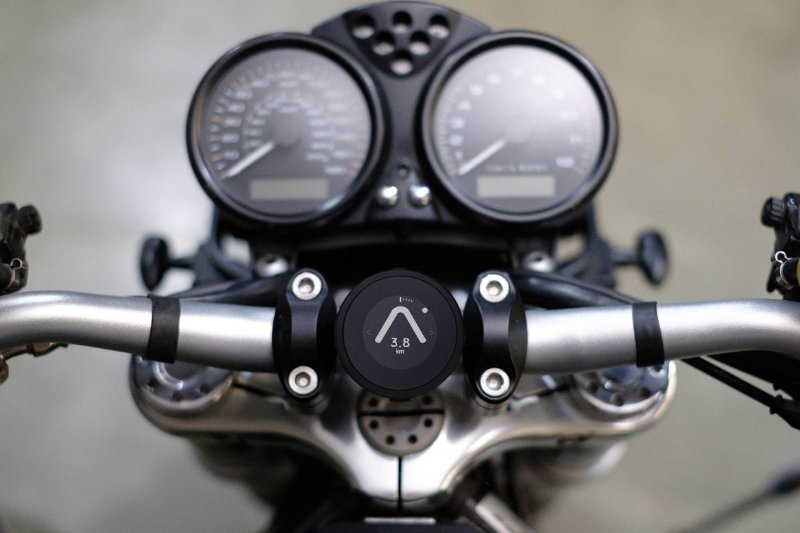

HS : Quelqu'un connait les GPS Beeline ? (Peut être moins sujet aux vibrations)

J'avais regardé ce truc. Ca reste extrêmement limité vu que ça ne fonctionne qu'avec leur Appli.
L'intérêt que j'y vois d'utiliser le téléphone, c'est d'utiliser soit une appli spéciale balade moto (Calimoto et autres) qui te planifie des trajets sur petites routes sinueuses "spéciales moto", soit d'utiliser Tomtom qui a cettte fonction également.
L'appli Beeline ou Waze n'ont pas ça.

C'est vrai que c'est limité à... une flèche !
Restent les GPS moto qui doivent j'imagine intégrer des parcours moto. Je me prendrai sans doute ça un jours, car je ne me sens pas de mettre mon tel sur ma Classic sans risque de le foutre en l'air
