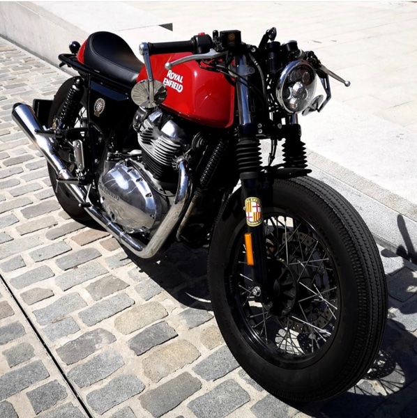

Hey merci ! Oui les compteurs sont super jolis c’est pour ça que j’hesite
. Juste j’ai vu une config avec des compteurs petits et ça balance. En effet plus de jauge et tout ça me fait un peu Chi*%# donc peut etre je le ferai pas.Quoi qu’il arrive j’aurai appris des choses Héhé
Merci encore
- 4CAA7B5C-3418-423B-82EC-6B15801384AE.jpeg (161.31 Kio) Vu 5456 fois

Quelle horreur cette brèle avec ce pneu de voiture à l'avant!!
Les compteurs des 650, moi, je les trouve au contraire juste un peu trop petits!
2 cms de plus en diamètre et ils étaient parfaits!
Ceci dit, ils sont très lisibles et les aiguilles très stables, juste le totalisateur kilométrique difficile à lire sans lunettes ou au soleil!

Aie, elle t'as mal causé ou quoi ta moto ? Qu'est-ce qu'elle a fait pour mériter ça ?
Pas, mais pas du tout mon style !
Faut croire que la jeunesse a d'autres goûts

Je crois que la moto rouge n'est pas celle de Katodix.
Il n'a pas encore de Royal Enfield.
