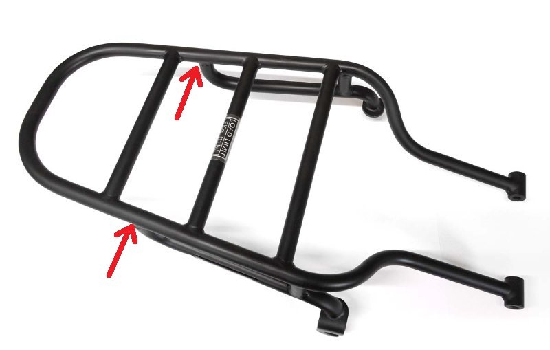

Bonjour à tous, j'ai acheté ce porte paquet d'origine indienne sur la baie, et les fixations se font à la place de l'härzo :téviré: passager. Ma question, si vous l'acceptez,? est la suivante :mrgreen:
Est ce suffisamment solide aux niveaux des fixations pour supporter le poids d'un sac de transport de fringues(chaussettes, slips kangourou, crème à raser , etc etc :017: )? merci
ci-joint photo à l'appui de l'accessoire (mais pas posée sur le porte paquet :mrgreen: )porte à faux de 30 cms environ.
bonne journée

Peu de chances que ca tienne sans ajout de vrais renforts, avec un tel porte à faux.
Même avec des slips kangourou légers.

Daniel78 a écrit :Peu de chances que ca tienne sans vrais renforts, avec un tel porte à faux.
Pas mieux !

Quoi qu'en dise Didier, et comme Daniel et Didier j'aurais des doutes sur la solidité d'une telle fixation, car le ou la passagere, sont assis sur le pouf, pas en porte à faux derrière.

Pas les mêmes fixations et sections.

oups, je viens de comprendre, il se met à la place de la barre de maintien du passager (härzo arceau ) et non de l'ensemble , on voit l'entraxe identique des vis de fixation, donc je me range à l'avis de mes camarades
vaut mieux utiliser celui-ci mais pas de passager

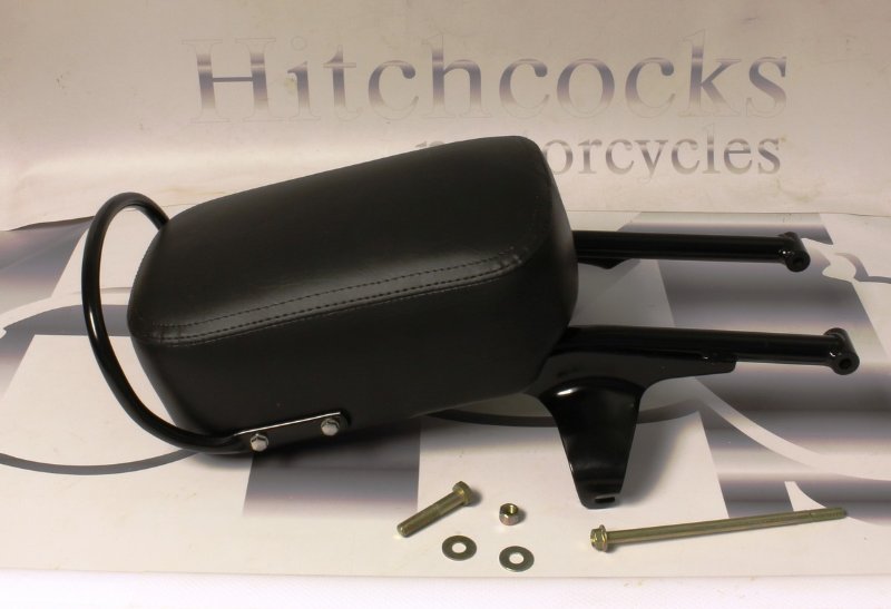

https://accessories.hitchcocksmotorcycles.com/42162
ou celui-ci avec un passager
https://accessories.hitchcocksmotorcycl ... ssic%20EFI
92925 fitted.jpg (205.23 Kio) Vu 4089 fois

Oui c est ça Didier, c est le deuxième modèle qui conserve le pouf arrière; comme le modèle de Hitchcock, mais sans les barres d appui sur les tubes cintrés. Je n ai pas de passager, pour le moment, et je pensais que les 2 fixations de chaque côté de la selle passager étaient suffisantes, pour juste y poser un petit sac pas trop lourd. :mouais:

On dirait bien de toutes façons que le modèle proposé par H quand il il y a le pouf en place reprend les fixations de l'arceau passager. Tant qu'à faire, si c'est pour garder un truc bancal, autant prendre le moins cher.
De toute façon les porte bagages, mal nommés, car il s'agit en fait de porte paquets sont tous limités à 5 kilos en général (même les top-case). Ce que tu veux emporter, sous-vêtements , brosse à dent et deux trois bricoles pour le bivouac, selon tes dires n'atteindront jamais 5 kilos. Il n'y a qu'a penser au nombre de pièces de linge que peut contenir une machine à laver de 5 kg qui était encore la norme il y a une décennie.

Les deux modèles Hitch (avec ou sans pouf) disposent de renforts soudés en arrière, qui réduisent sensiblement le porte à faux.
Ce que n'a pas semble-t-il le premier modèle. Le renfort est trop en avant.
Plus que le poids qui sera posé dessus, ce sont les oscillations constantes provoquées par un tel porte à faux qui ne m'inspirent pas confiance.
Si c'était ma moto, et pour un baluchon pas trop lourd, je le fixerais sur la selle passager avec des tendeurs ou un filet élastique. Ça permet de conserver la possibilité d'emmener un(e) passager(e) à l'occasion.

Je l ai acheté, je vais le raccourcir et soudures au poste à souder, avec un porte faux de 20 cms. Je devrais pas tortiller du derrière :oil:

Grisohm a écrit :Je l ai acheté, je vais le raccourcir et soudures au poste à souder, avec un porte faux de 20 cms. Je devrais pas tortiller du derrière :oil:
Tant qu'à souder, je verrais plutôt lui greffer deux jambes pour aller s'appuyer sur les deux arceaux porte-GdB/selle (mudgard carriers).
merci, tu as raison , c'est moins traumatisant pour ce pauvre porte paquet :036:
