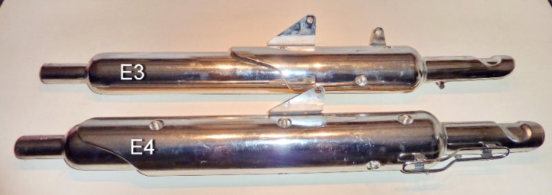

J'ai une question à poser à la communauté: cela concerne la R.E. Classic 500, est il possible de monter un silencieux standard d'origine modèle euro4 actuel sur une Classic 500 d'avant 2017, euro3 donc,.... on m'en propose un d'occasion et je m'interroge. Les références constructeurs sont différentes pourtant ils se ressemblent, les fixations paraissent identiques, le diamètre d'entrée peut être..., si quelqu'un à la réponse, merci d'avance.

Pendant un moment j'ai mis un pot E3 sur mon modèle E4, donc le contraire doit être possible !

Fatalan a écrit :Pendant un moment j'ai mis un pot E3 sur mon modèle E4, donc le contraire doit être possible !
Merci. Les diamètres d'entrée sont donc identiques, l'échange semble possible...

J'ai acheté un pot d'occasion provenant d'une euro 3 pour mon euro 4.
En comparant les pots, il y a le même numéro de pièce sur les 2.
Je pense que la modification euro 4 est sur le collecteur avec le deuxième catalytique et que les silencieux sont les même.

J'ai les 2 pots à la maison et les n°sont différents !

Ce sont deux Euros 3, mais 2014/2015, si ils ont la même réf. sur le tube de fuite ... :)

Le système de freinage différent, tambour sur euro3 (avec tige à droite) et disque (à gauche) sur euro4 avec un cheminement de commande spécifique suivant les modèles ne rend il pas incompatible le silencieux euro4 sur une euro3?

Je pense que tu te poses trop de questions !
