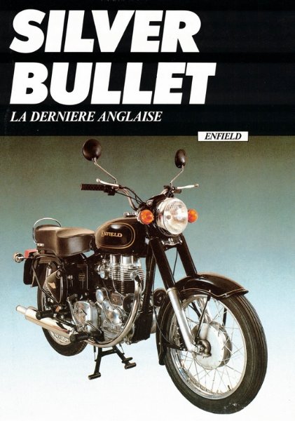

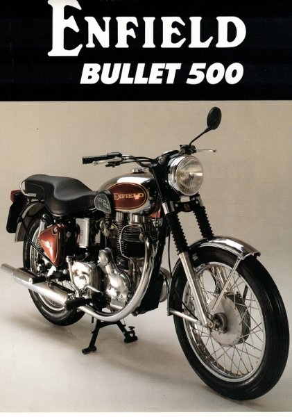

Ah, d'accord. Bullet UCE, oui.
En même temps, la mienne est une Deluxe de 2000... censée ressembler - plus ou moins - à ça :
Le guidon est moins haut.
Du coup, je suis perplexe... Je n'ai pas le guidon d'origine éventuel dans la caisse de pièces (alors que j'ai tout ce qui a été modifié, y compris des pièces cassées). Vous m'avez mis le doute.
Bon, peut-être les aléas de la production d'avant la modernisation des sites d'assemblage...

Re: Guidon haut
Ma bullet de 97 avec son guidon d origine
https://www.fab-le-motard.fr/spip.php?article99
Ensuite j'en ai un plus bas
https://www.fab-le-motard.fr/spip.php?article173
Sur ma verte de 2003, y a un guidon plus petit , genre ceux des 350.
Mais j ai aussi celui d origine qui est identique au modele 97.
