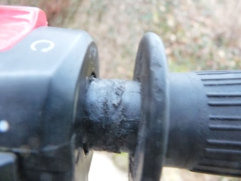

Salut la troupe, j'ai regardé jusqu'en 2017 et pas vu de sujet là dessus!
Donc j'ai de gros pb avec les arrêtes des poignées et les changer par des ballons même avec le compresseur :grmmml: Je sors d'une double opération de hernies inguinales et je ne peux pas tirer comme un bœuf, juste à 6kg :téviré:
J'ai vu sur un site qu'il fallait limer ces arrêtes, je rechigne un peu pour l'instant!
Avez-vous une solution?

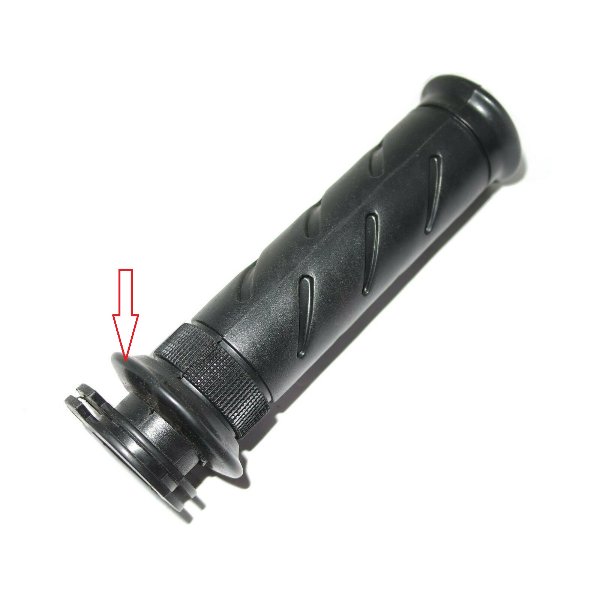

C'est une EFI, poignée en plastique...
Il y a une arête à cet endroit qui empêche le C/C d'avancer ou reculer.
Faut couper...
Et couper.
