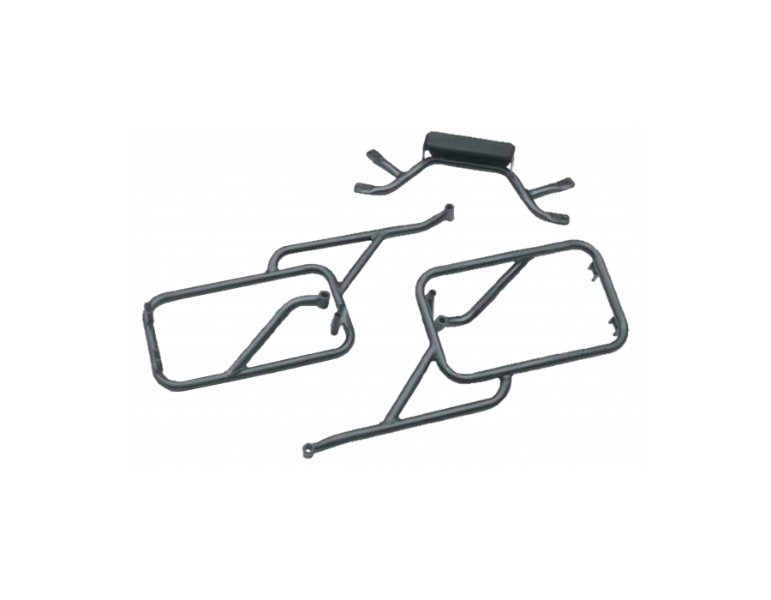

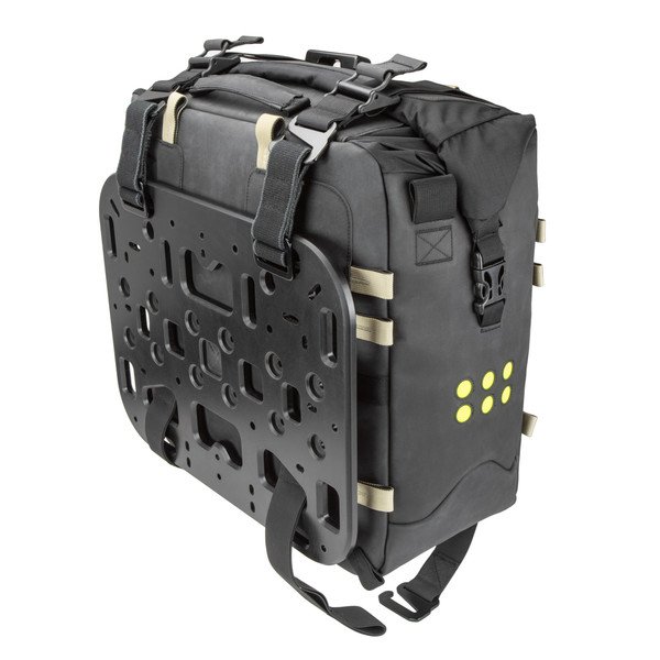

Bonjour, je voudrais monter des sacoches cavalières Kriega OS-32 sur nos deux Himalayan (en commande) mais je suis un peu perdu.
Je vois des "écarteurs" pour tel ou tels autres type de sacoche et aussi parfois des platines pour fixer les sacoches.
Quels sont s'il vous plaît les éléments indispensables pour un montage sûr, dans les règles de l'art, pour un voyage serein.
Merci pour vos avis avisés.
- Messages : 9114
- Localisation : Corrèze
Re: Sacoches sur Himalayan
Salut Jean-Yves,
Il te faut tout d'abord monter des supports de ce type.
Puis y fixer la platine Kriega.
Pas d'autres choix avec l'Himalayan, le silencieux est trop haut pour les fixer en cavalières.

Nous on a une paire de Kriega monté sur le support valises RE et une paire montée sur support Givi

Les Kriega et les Motea semblent être identiques :
