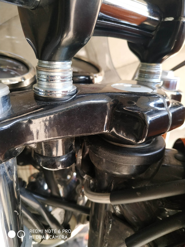

Ce n'est peut-être pas un scoop mais pour faire des rehausses pas chères sur l'interceptor il suffit de deux vis de 10x1.25 de longueur 60 mm plus la hauteur de rehausse désirée, donc 80 mm dans mon cas, une vingtaine de rondelles de 10 de largeur moyenne et voilà. Moins de 10 euros et pas besoin de se prendre la tête avec les dizaines de rehausses existantes sur Ali Express.
Concernant la longueur de câbles, ça passe avec 20 mm de rehausse mais je n'irais pas beaucoup plus loin.

pinsole07 a écrit :T'as pas une photo ? :-)
Je pourrai en faire une demain. Mais c'est simple, il suffit d'intercaler les rondelles (ou une entretoise de la dimension désirée mais des rondelles c'est plus facile à trouver) entre les pontets et le té de fourche.
Jide38
Messages : 1431
Localisation : Isère
Re: rehausse guidon
Messagepar Jide38 » 31 janv. 2024, 23:12
Bon, esthétiquement c'est pas fou, bien sûr, mais ça marche pour pas cher.

Re: rehausse guidon
Messagepar pinsole07 » 01 févr. 2024, 07:41
Jide38 a écrit :Bon, esthétiquement c'est pas fou, bien sûr, mais ça marche pour pas cher.
Oui, c'est tout à fait ça :)

c'est du systeme D :) maintenant que tu connais la hauteur nécessaire ,des entretoises en tube cylindrique peut etre en differents diametres incorporée au diametre de base du grand boulon en metal peint ou alu ou inox pour remplacer l'accumulation de rondelles et personne ne verras pas grand chose ^^ :D :D

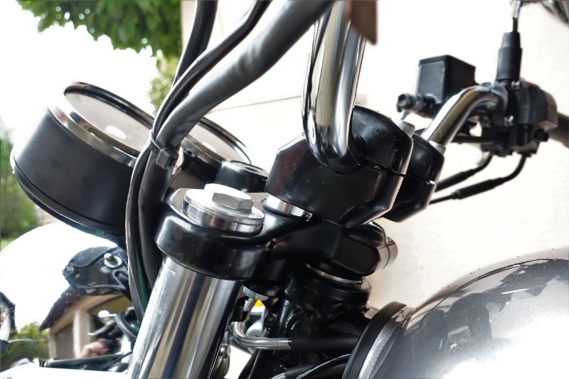

Je suis un peu dubitatif : la charge sur les longues vis ne sera-t-elle pas trop élevée en cas de choc (nid de poule, freinage de trappeur etc.....) :sorry:
Ici j'ai monté ça, trouvé chez Hitch (câblage d'origine ) :
0,5 plus haut si on monte la rondelle alu et 2 cms de recul en plus :
