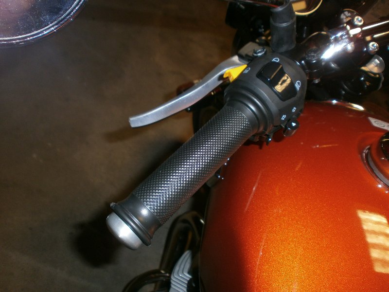

suite à une petite connerie de ma part, le levier embrayage est cassé .. cela n’empêche pas de se servir de la bécane ..
avez-vous un site sur lequel on peut commander cette pièce ..
Merci et bon après-midi.

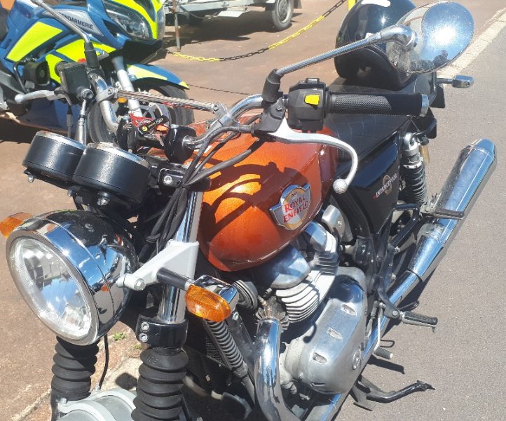

Y a t-il moyen de commander uniquement que le levier ? Un abruti a fait tomber ma bécane, l'a relevée et est parti sans rien dire

A moins de la redresser délicatement en chauffant...

Perdu pour perdu, tu peux tenter de le redresser en suivant cette technique :

Ça doit se redresser. Perso l'ai fait avec un Chalugaz.

C'est dans un camp de gendarmerie que l'incident a eu lieu. Vendredi midi pendant le repas.
Un gars a dû vouloir monter dessus, l'a retenue dans sa chute.
Elle était sur un sol dur, sur béquille centrale, neiman verrouillé
Le gars l'a remise sur la béquille et s'est barré

Perso je mets une cale en bois entre la poignée et le levier et je redresse avec une grosse clef à œil. Je n'ai jamais chauffé et ça n'a jamais cassé.

Merci pour les informations....
J’essaye de redresser ce levier ce week-end, avec toute la douceur qui me caractérise.
