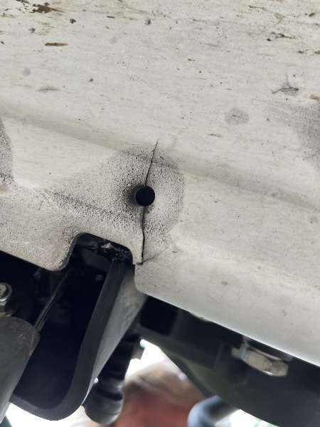

Je me tourne vers les heureux possesseurs d’Himalayan ! Est ce que vous aussi vous fendez vos sabot moteur à répétition ? Premier sabot moteur fendu après 5000km, pas de chute, pas de choc. Changé sous garantie par mon concessionnaire qui est super ! Et aujourd’hui après 13000km le nouveau c’est fendu aussi … Je vous joins une photo ! Avez vous déjà vécu le même ? L’éventuelle cause et comment y remédier ?

Peut-être un montage sous tension qui met le métal sous contrainte ... ??

J’y ai pensé mais deux fois de suite ? Ou alors le cadre est tordu mais comment ?

L'alu est très fin, rondelles caoutchouc ? :)

Cela ressemble à un alliage de cochonium .... :sorry:

Dom a écrit :L'alu est très fin, rondelles caoutchouc ? :)
Je pense effectivement que des passes tôles ça peut être une solution pour le prochain :)

Peut-être aussi vérifier que tous les trous tombent bien en face des fixations, et dans le cas contraire éventuellement agrandir un peu leur diamètre afin de limiter la contrainte ?

Gloguboldu a écrit :Serrage peut être mauvais, jeu mauvais, fixation mal conçue ou défectueuse, ce qui engendre peut être des contraintes trop importantes, mais ce qui me turlupine c'est que on dirait de l'aluminium et surtout on aurait l'impression qu'il s'oxyde ou subit un effet d'electrolyse du à l'effet granuleux de la tôle.
Mais c'est pas évident à dire à partir d'une photo, et sans connaître la matière. Si il s'agit d'aluminium montre nous quelles sont les fixations ainsi que les supports afin de voir leur état avec. L'autre présentais t'il les mêmes symptômes?
J'ai déjà vue ce genre de phénomène quand on met de l'acier non traité directement en contact de l'aluminium, ou lorsque l'on écrouis certain métaux trop fin ce qui le rend cassant. Si c'est dû au vibrations qui écrouisse la tôle et la rende cassante alors une rondelle en caoutchouc ou en cuir épais devrait suffire à régler le problème par contre si il y a déjà une matière souple entre les deux c'est au niveau de la vis qu'il faut chercher.
Merci pour ta réponse ! L’effet granuleux qui m’a surpris aussi en photo est en fait du à un nettoyage de la chaîne qui a fait couler du gras là en dessous mais une fois frotté l’alu est nickel. Cette pièce en alu est montée par 6 vis à meme le cadre. Les vibrations ne doivent effectivement pas être innocente ! Sur le prochaine je mettrai sûrement des rondelles en caoutchouc !
