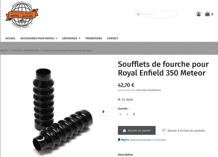

jpv17 a écrit :https://royal-access.fr/p/soufflets-de-fourche-pour-royal-enfield-350-meteor
Ok site connu, mais ce site ne fonctionne pas, les liens sont dead ! :012:
Merci quand même.
Messages : 8845
Re: Soufflets de fourche meteor ?
Messagepar jpv17 » 27 oct. 2022, 21:11
Ben ici ça semble fonctionner
Soufflet meteor.jpg (49.79 Kio) Vu 2293 fois
Mais bon, je pense pas les commander, j'en ai pas l'usage ! ;)
