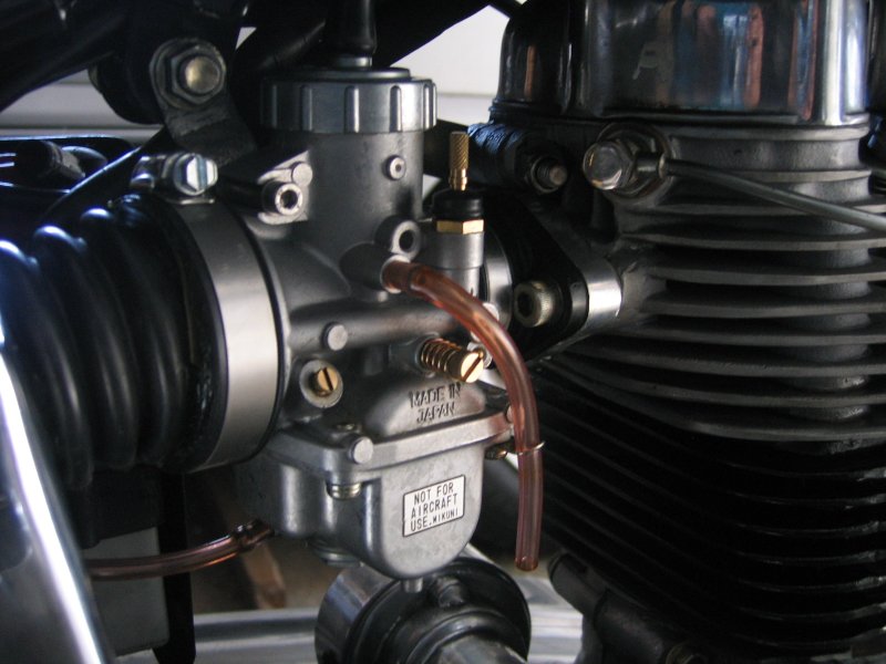

Messagepar Pifou56 » 30 oct. 2022, 22:38
Moi j'mikonais rien à ça. Mais là ça marchait bien.
fix-carbu 004.jpg (80.55 Kio) Vu 1776 fois
