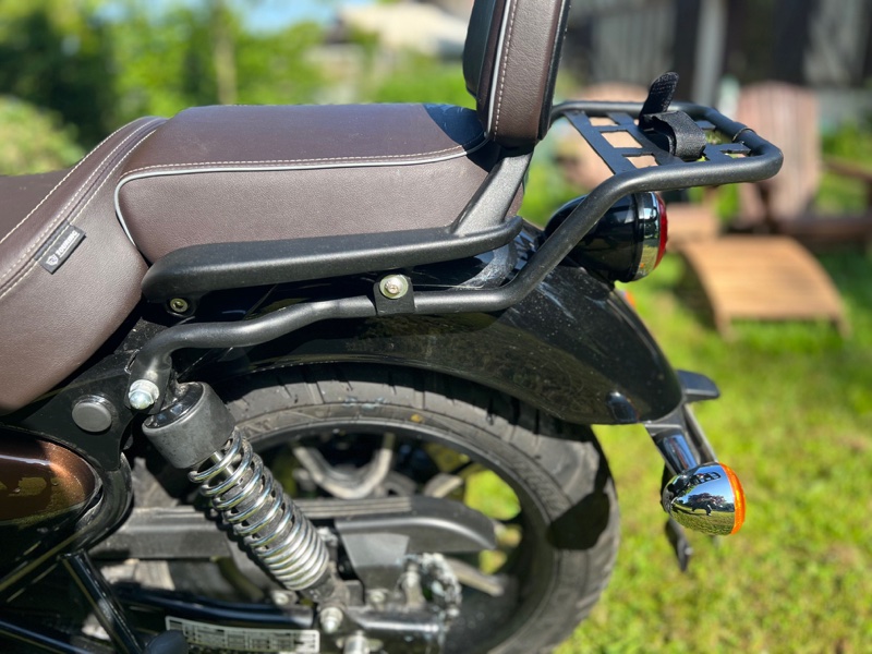

bonjour à toutes et tous.
Après des heures de recherches, ici mon dernier espoir :
mon problème : trouver une vis de maintien (haut) pour amortisseur sur meteor 350 plus longue que celle d'origine.
Pourquoi ? le porte paquet et le support de sacoche utilisent le même point d'ancrage sur le haut des amortisseurs.
je mets deux photos, mon porte paquet et le kit indien que je vais recevoir
Sur l'éclaté disponible chez hitchcock, une curiosité : à gauche la vis fait 62 mm et 50 mm à droite, sans doute que la météor est livrée en Inde avec le
protège sari à gauche
Bref je cherche deux vis de 65 ou 70 mm à embout sphérique. (bolt domed) pour amortisseur
Deux heures de recherche google, rien.
Une piste ici ? un lien ?
mille fois mercis
marc

Re: vis pour support sacoche ET porte bagage
Vis à embout sphérique
C'est ça que tu cherches ?
Sur ta photo je vois un écrou borgne !
J'ai le même porte sacoches, la boulonnerie est fournie avec, achat fait en Chine !
Ce n'est pas un écrou borgne, mais un boulon, l'écrou se trouve derrière l'amorto, devant le GB(oue)
Bien lire et faire le bon choix avant Cde...
mais as-tu deux épaisseurs ? porte bagage + porte sacoches ? dans la visserie jointe y-a-til la vis pour l'amortisseur ?
marc T a écrit :mais as-tu deux épaisseurs ? porte bagage + porte sacoches ? dans la visserie jointe y-a-til la vis pour l'amortisseur ?
NON, le porte bagage utilise les fixations du siège passager.
OUI, il y a le boulon +long de l'amortisseur haut.
merci pour ta réponse
j’espère que la vis jointe sera suffisamment longue
