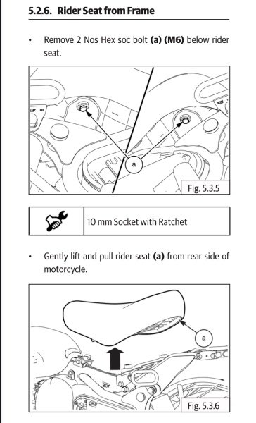

Oui, comme dit Juste(ment)Alex, le manuel d’atelier est ici : http://www.royalenfieldlesite.fr/spip/s ... article709
Il sont généralement en anglais, mais si tu as quelques bases d’anglais tu peux faire la maintenance courante. Si tu as un doute sur le sens d’une phrase, tu peux la copier et la coller dans un traducteur en ligne.
Tu auras toujours quelqu’un ici pour t’aider de toutes façons. Même si une réponse ne semble pas prendre ta demande au sérieux, la bonne réponse viendra toujours.
Pour démonter ta selle, il semble y avoir simplement deux vis à retirer. Puis soulever l’arrière de la selle et la tirer.
