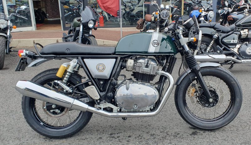

Bien embêtant ton histoire de selle, il s' agit de cette moto :
j' ai d' autres photos prisent à la concession jeep si tu m' autorises à les diffuser bien sur.
