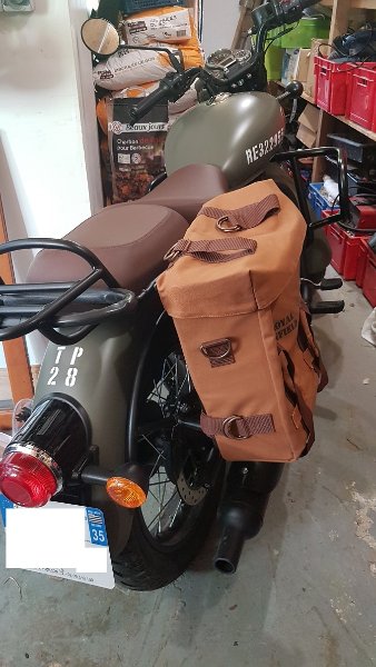

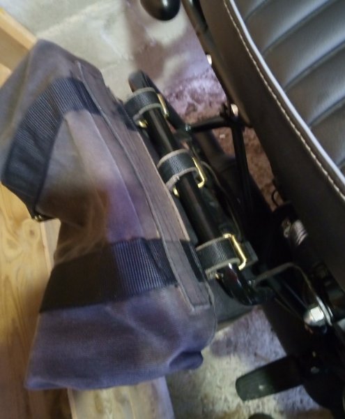

J'ai équipé ma classic avec une sacoche et son support acheté sur ebay en provenance d'Indes.
Royal Enfield DESERT STORM "RH PANNIER & MOUNTING KIT" pour CLASSIC 350 REBORN
Prix TTC 80,71€ avec port et TVA (pas d'autre taxe car montant inférieur à 150€).
Je voulais vous faire un retour au cas où quelqu'un serait intéressé.
Bon déjà les sacoches et les supports peuvent s'acheter en paire ou bien côté droit ou gauche. Moi j'ai pris côté droit (facilement accessible quand la moto est sur la latérale et plus loin de la chaine pour l'entretien).
La qualité de la sacoche est pas mal, elle n'est pas étanche, prévoir un sac plastique à l'intérieur. La toile est belle (plusieurs couleurs moi j'ai pris desert storm). La capacité n'est pas énorme mais pour aller au boulot, ça me convient. (de mémoire 25x13x35cm)

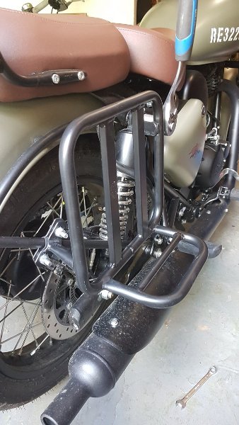

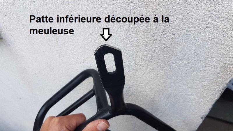

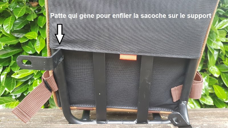

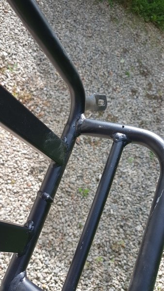

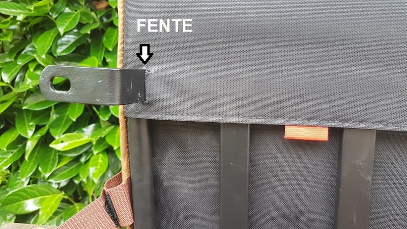

Par contre attention au support, c'est pas cher mais on en a pour son argent : défauts à poncer et peindre, attache à meuler pour pouvoir être vissée correctement mais surtout LE SUPPORT N'EST PAS VRAIMENT CONÇU POUR LA SACOCHE !
En effet avec la forme du support, impossible de l'insérer dans la poche arrière de la sacoche. Il a fallu que je découpe un peu cette poche et que je sorte la patte supérieure par une fente. Bref, impossible d'enlever la sacoche, facilement. Avec ma solution il faut démonter la patte. (En même temps ça fait un antivol de sacoche).
Je vous mets quelques photos.
Je pense que le support officiel ou en provenance d'un site anglais est de meilleure qualité mais plus cher.
Je suis content malgré tout, car fonctionnel, j'adore le look et je laisse tout le temps la sacoche montée.

Bonjour et merci pour ton retour,
Je pense effectivement que la qualité diffère, j'essaie le plus souvent, même lorsque ça vient de l'Inde de m'orienter le plus possible sur de la pièce d'origine Royal Enfield, généralement les annonceurs publient la photo avec l'emballage et font mention de "pièces RE", pour les adaptables, on a souvent la mention "convient pour"
La patte que tu as coupé pour que ça passe et les différentes retouches à faire sont une concession "de bonne guerre" vu le prix ultra compétitif

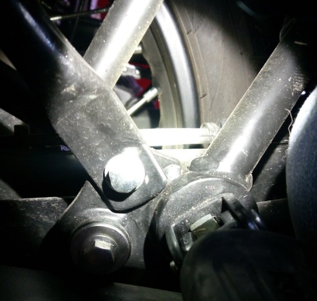

Je te montre sur la mienne:
Fixation, d'origine, ça passe juste..
Sacoche d'origine, nous ne sommes pas sur le même type d'attaches
Cela dit j'ai eu la chance d'acheter ma moto en occasion avec pas mal d'équipement RE, sinon j'aurai fait pareil que toi
Je pense effectivement que la qualité diffère, j'essaie le plus souvent, même lorsque ça vient de l'Inde de m'orienter le plus possible sur de la pièce d'origine Royal Enfield, généralement les annonceurs publient la photo avec l'emballage et font mention de "pièces RE", pour les adaptables, on a souvent la mention "convient pour"La patte que tu as coupé pour que ça passe et les différentes retouches à faire sont une concession "de bonne guerre" vu le prix ultra compétitif
