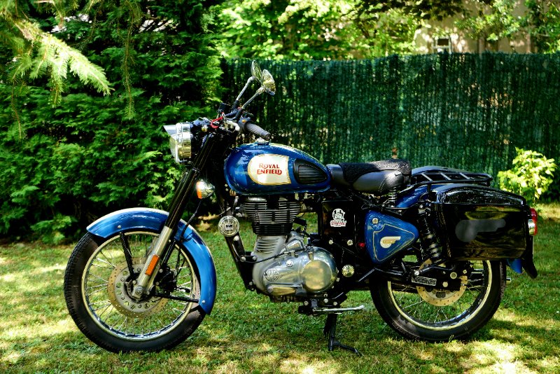

Amortisseurs commandés hier pour la super meteor... Je les reçois la semaine prochaine.
Testés sur la classic 650 en essai chez Tendance Roadster, j'ai décidé de franchir le pas.
60% solo, moi 85 kg tout equipé, 25 kg de bagages et mon épouse toute équipée.

Re: amortisseur shock factory
Salut.
J'ai, depuis quelques mois, des shock factory sur ma 500 classic et le confort est supérieur par rapport aux amortisseurs d'origine. On les reçoit près à monter, réglé suivant les informations que l'on fournis.
Je ne regrette pas mon achat. Arrivé à un certain âge, seventy-tow, on apprécie ce confort pour les longues distances.
