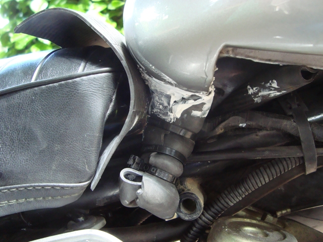

Aujourd'hui et allant chercher la 2ème Electra, la 1ère a fait une crise de jalousie.
Une fuite sur le réservoir d'essence au niveau de la soudure de la patte de fixation coté selle.
Heureusement, P'tit Louis a pu nous dépanné avec du silicone, de la chambre à air et des colsons.
Comme ça on a pu rentrer cheu nous sans problèmes.
Merci P'tit Louis !

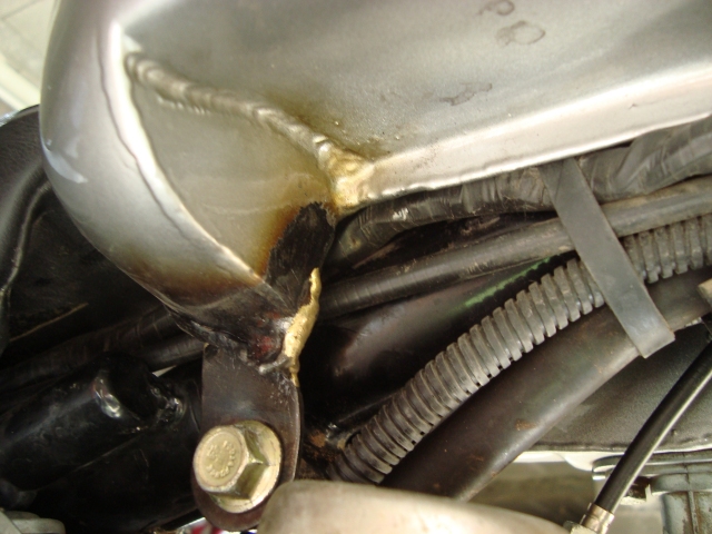

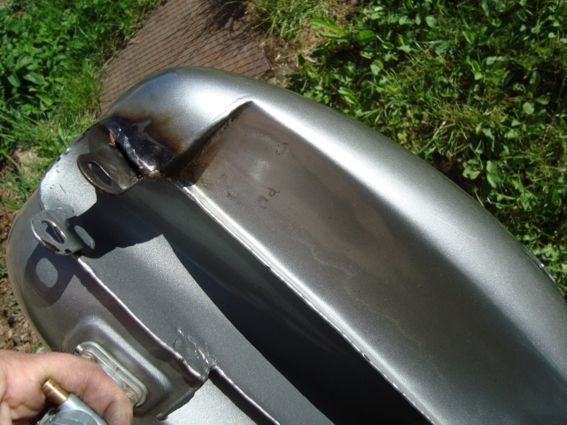

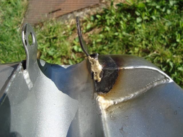

Messagepar pinsole07 » 12 juin 2009, 11:13
Bon, on a trouvé un copain pour faire la soudure dans le coin (encore merci à Jacky pour sa proposition).
C'est un copain (enduriste) qui a fait la soudure avec une certaine appréhension (car il n'avait jamais fait cette opération) et beaucoup d'habileté.
On a bien rincé le réservoir plusieurs fois à l'eau chaude.
Puis, on l'a rempli d'eau (froide) pour faire la brasure : c'était la bonne méthode, ça nous a pas pété à la chetron !!
On avait aussi fait une cale pour avoir la bonne dimension entre les pates
Séchage au chiffon puis à la soufflette puis une journée au soleil.
Un coup de Rustol en attendant de trouver la peinture adhoc.
Ce matin : remontage et essai : pas de pbs

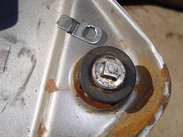

Par contre, au dernier remontage du dernier carter :
Oui, je sais, le carter aura aussi besoin d'un p'tit coup de Rustol !
J'ai réussi à mettre le loquet, mais j'ai vu sur l'autre serrure qu'il y avait un minuscule circlips pour le tenir.
Vous pensez que je vais en trouver un autre ?
Sinon : une astuce comme vous en avez des tonnes ?
Merci

pinsole07 a écrit :Par contre, au dernier remontage du dernier carter :
Sinon : une astuce comme vous en avez des tonnes ?Merci
Bravo pour la soudure.
J'ai le même problème de serrure, et je suis aussi à la recherche d'astuces :oops:

Si le réservoir était plein d'eau, il n'y avait plus de place pour les gaz d'essence, donc pas de danger.

HOURDEQUIN a écrit :C'est quelle pièce ça, boite Filtre à air ou cache batterie, c'est ça ?
Oui, c'est ça, en ce qui me concerne : cache batterie.... Je me contenterais d'une fermeture sans clé :lol:

:D en fermant les dites boites aussi bien côter batterie que côter filtre à air , toujours bien sentir à la main que le levier est en position ouvert, sinon on fait levier avec le dis levier et on éjecte le ptit clips qui maintien le ptit levier sur son embasse.
est ce que c'est claire la fermeture? :wink:

Matmata18 a écrit :Un truc m'épate, Comment arrivez-vous à faire une brasure avec une réservoir plein d'eau. D'un coté il faut faire monter le métal en température et de l'autre la présence de l'eau l"empêche. :shock:
En fait, quand on dit "plein d'eau", il faut lire "presque complètement plein d'eau" !
Le niveau d'eau s'arrête en dessous d'où qu'cest ki doit y avoir la soudure !
