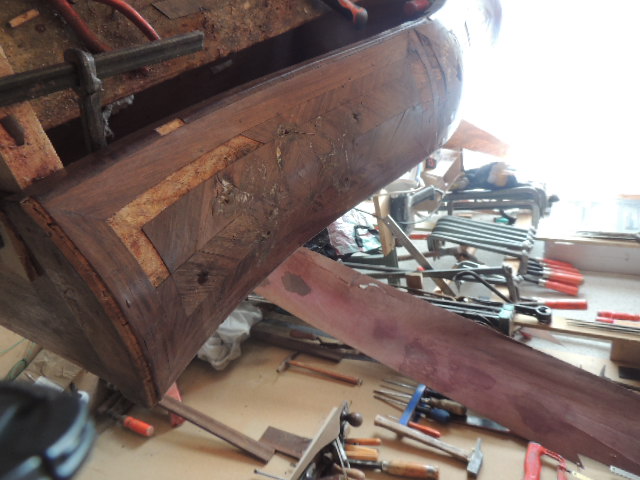

commode 2.jpg (61.07 Kio) Vu 1994 fois

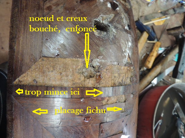

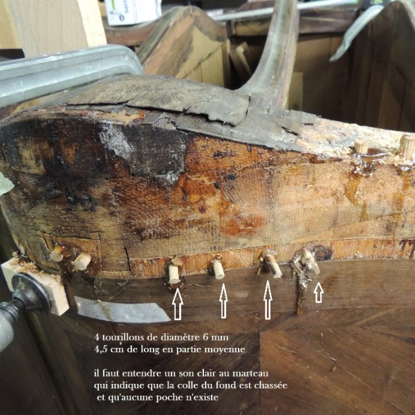

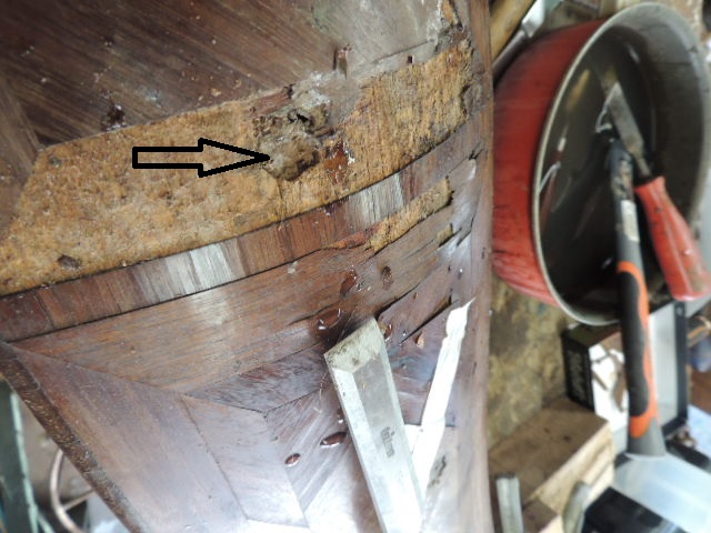

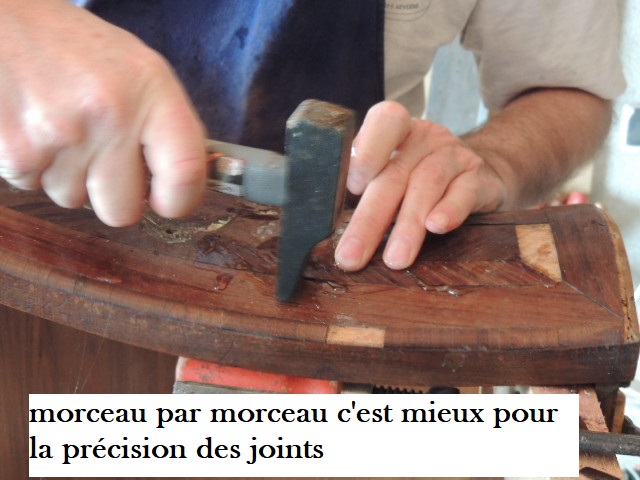

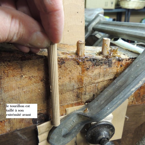

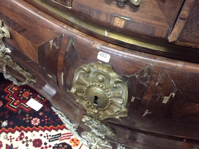

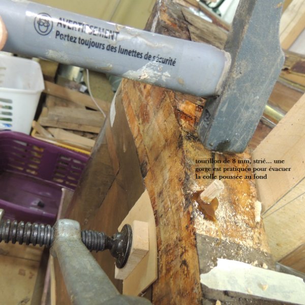

Voilà à quoi je m'amuse en ce moment : commode régence d'époque vers 1725, dite "tombeau, en placage scié d'amarante sur bâti sapin et chêne, fond et côté de tiroirs en noyer d'exceptionnelle qualité, ça c'est pour mon fiston et je lui envoie les photos... déjà trois tiroirs de recollé en façade , colle dite "forte" (os et nerfs à chaud), sacrément abîmée la grand-mère !

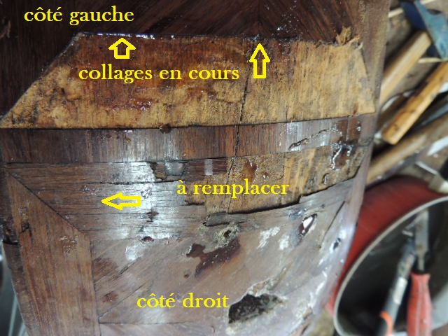

commode 4.jpg (55.54 Kio) Vu 1994 fois

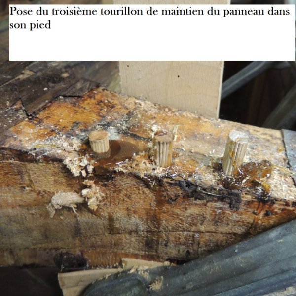

j'ai pas mal d'autres photos, je suis obligé de déplaquer les côtés pour remettre à niveau le bâti avec les montants des pieds... on comprendra pourquoi l'artisanat d'art de restauration respectueuse de l'objet vous met à l'abri de la fortune :MDR: :mrgreen:

eglishadow a écrit :... on comprendra pourquoi l'artisanat d'art de restauration respectueuse de l'objet vous met à l'abri de la fortune :MDR: :mrgreen:
Bah, c'est bien connu que la fortune appartient à ceux qui ont des employés qui se lèvent tôt. :mrgreen:
A part ça, beau boulot !

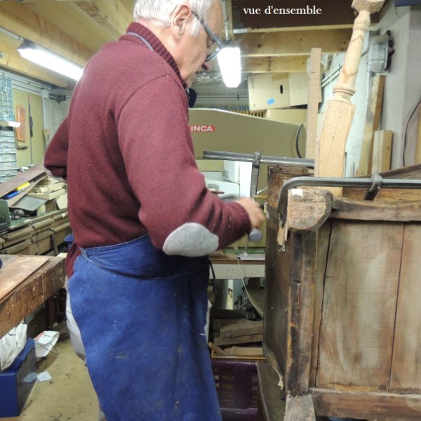

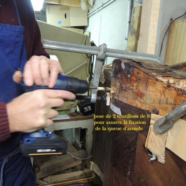

remise à niveau d'un côté...si vbous voulez faire des stages ... :036: :mrgreen:

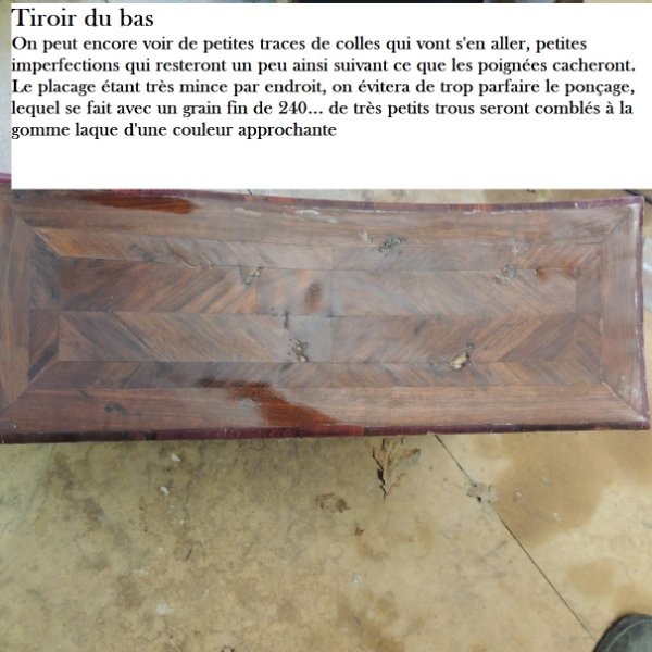

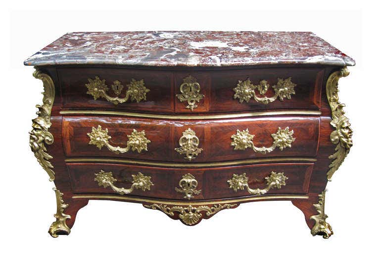

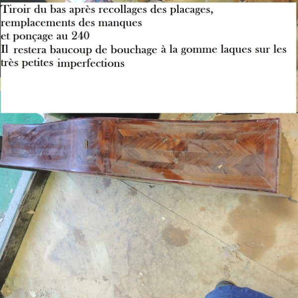

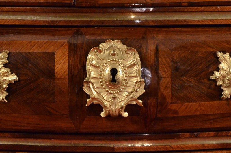

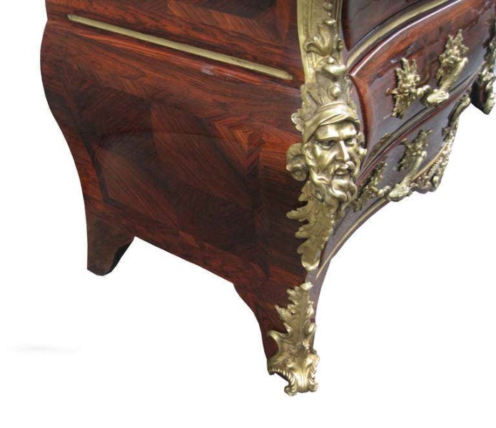

voilà un tiroir (le bas) presque prêt à être verni au tampon

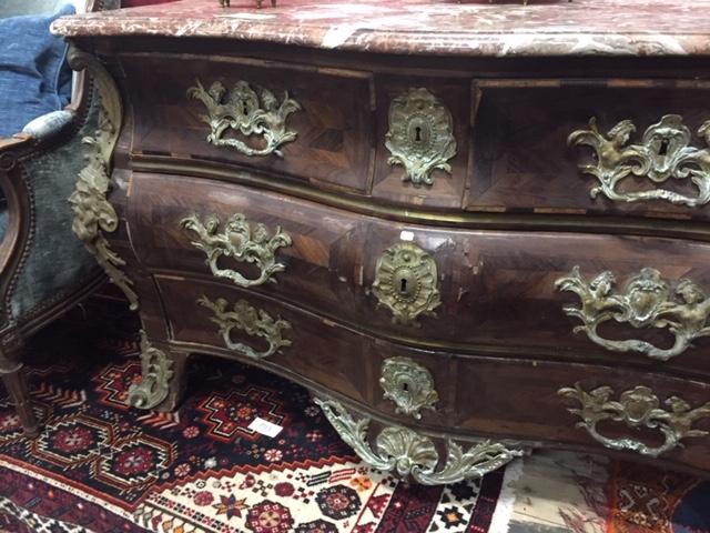

normalement ça devrait donner cela , mais il me reste 15 jours de boulot
A M Criaerd.jpg (87.56 Kio) Vu 1983 fois

De pareils meubles, j'imagine, doivent être des chefs-d'oeuvre ?
La PJ de Reims avait démantelé un réseau de copieurs de mobilier ancien, avec saisie des modèles originaux à copier .
J'm'étais retrouvé face à une commode fauchée aux Princes Poniatowski, j'ose dire "quelconque" pour mes yeux de plouc,
ben c'est surtout son prix, estimation, qui m'est resté encore aujourd'hui du haut de ses 65 briques d'époque post euro (entre 1985 et 1988).
