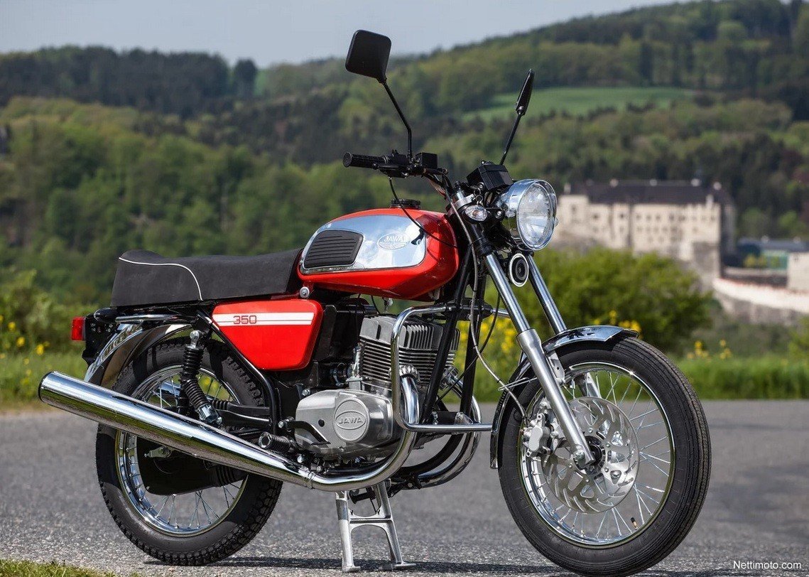

Voilà une Jawa 2 temps récente avec un démarreur

Didier17 a écrit :Voilà une Jawa 2 temps récente avec un démarreur
un démarreur ? électrique ? il ne manquerait plus que ça ! :036:
La protubérance sur le carter gauche cache la pompe à huile du graissage séparé.
Je n'ai pas su voir où ils ont placé le démarreur.
