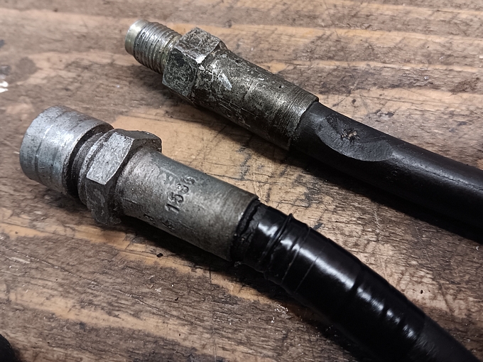

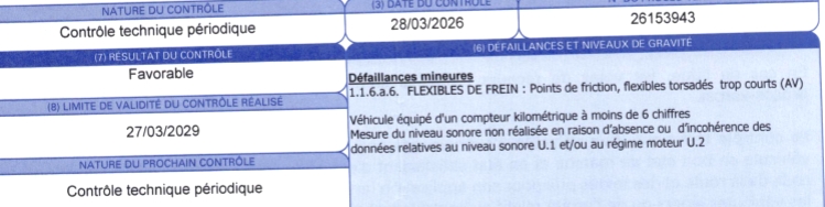

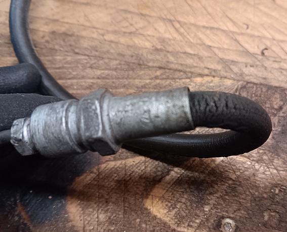

Ce qui serait bien, c'est d'appuyer cette pétition avec des exemples flagrants relatif à l'ineptie du prétexte "sécuritaire".
Par exemple sur ma nouvelle BMW. J'ai changé les flexibles de frein aujourd'hui.
Extrait du CT en date du 28/03/2026 :
Extrait CT.jpg (103.54 Kio) Vu 422 fois
Alors déjà, bonne rigolade sur la longueur des flexibles, soi-disant "trop courts". Ce sont des flexibles de 68 cm, c'est la monte BMW usine.
Par contre, voici ce que le "technicien" appelle des "points de friction" :
Durit 3.jpg (305.83 Kio) Vu 422 fois
:012:
Rien non plus sur les fissures ou les craquelures. Pourtant il y avait un "léger" indice : le cache misère au scotch d'électricien sur plusieurs cm...
Durit 4.jpg (189.14 Kio) Vu 422 fois
Voilà, voilà. Sur une moto de cet âge avec tous les feux fonctionnant et des pneus neufs, des durits de frein dans cet état, c'est à peu près le SEUl défaut qui devrait justifier un contrôle approfondi et une contre-visite pour des raisons de "sécurité". Mais le "technicien" ne l'a pas vu, ou a fermé les yeux par copinage.

Hervé01300
Messages : 305
Prénom : Hervé
Localisation : sud Bugey
Re: Contrôle Technique 2 roues - j'y vais / J'y vais pas ?
Messagepar Hervé01300 » 24 avr. 2026, 05:08
véhicule équipé d'un compteur kilomètrique a moins de 6 chiffres ..... non mais sérieux !!! :010: :010: :010:
Franchement ils ne savent plus quoi trouver pour recaler et imposer des contre visite . :mouais:

Messages : 2903
Messagepar skoncey » 24 avr. 2026, 08:23
Hervé01300 a écrit :véhicule équipé d'un compteur kilomètrique a moins de 6 chiffres ..... non mais sérieux !!! :010: :010: :010:
Oui, c'est la remarque que j'ai eu pour le passage de la R90/6 (le CT avait dépassé la date de validité pour faire la carte grise.). Il n'y a pas eu de contre-visite. Le contrôle sonore ainsi que la pollution n'ont pas été faits, aucunes mesures à l'époque....
