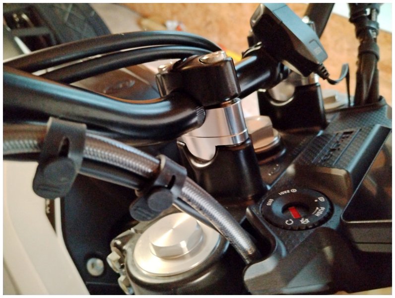

Voilà , pose de rehausses guidon , çà devrait être mieux , par rapport aux câbles et durites je peux peut être remettre une tite cale de 10 , à voir et surtout essayer .

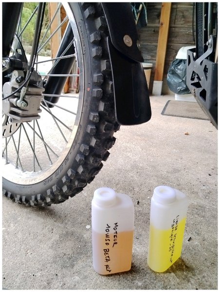

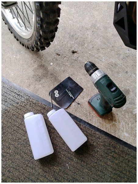

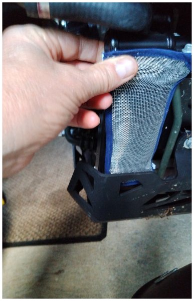

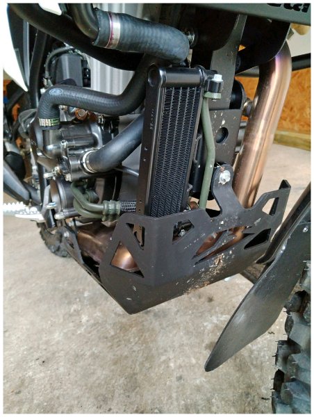

suite des bricoles...la tite bavette est arrivée , les petits bidons qui résistent aux hydrocarbures....
Pop pop posé , et juste de quoi faire des appoints si besoin sur route....huile et refroidissement .
On vois bien que ce radiateur d'huile est très bas , la bavette sera pas du luxe , pi ma moitié est en train de tricoter une chaussette... :036:

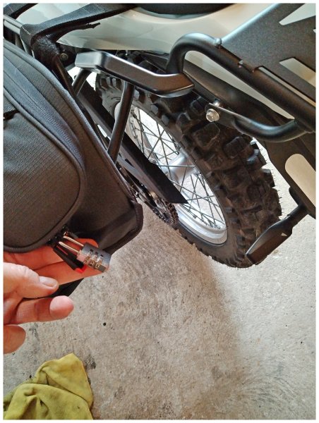

Les sacoches souples c'est bien , mais quand tu fait deux trois courses , avec tous les vilains qui trainent....j'ai mis des petits cadenas , juste çà les retardent et si je tombe dessus en sortant du bouclard , vont voir qu'avec moi c'est encore plus difficile... :mrgreen:
Ces affreux m'avaient piqué ma mascotte un coup que j'étais au pain , y'avait juste un anneau brisé....faut vraiment être une merde pour faire çà !
Les sacoches c'est sûr un coup de lame sur les sangles et hop , là aussi z'auront une surprise made in Tonton . :vé:
A++ :chapo:
Aaaah !
Je dois dire que je ne ne dors plus depuis que j'ai vu ce petit radiateur aussi exposé. :mrgreen:
Une question.
Le petit tricot risque de rester mouillé après une sortie pluvieuse ou boueuse. Tu ne crains pas de faire pourrir ce que tu va emmailloter avec ?

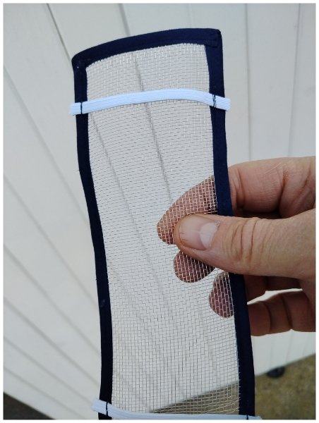

Ohh ohh ohh ,je me doutais bien que çà ferais réagir , c'est bête que cela soi toi , homme de réflexions et de recherches... :D évidement que je vais pas l'emmailloter dans de l'alpaga... :036: j'avais du treillage à gardes manger en fil alu, j'ai découpé un rectangle et ma moitié va me border çà d'un biais et de deux élastiques pour appliquer çà sur la face exposée , lorsque c'est sale , un coup sous le robinet et voilà..... :)

Voilà , la petite protection est en place ; pour les adeptes du cross et enduro ce type de protection " chaussette " existe pour beaucoup de modèles , rien trouvé pour Alpete !
