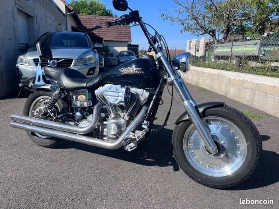

Cet AM, j’ai testé le/la Dyna qu’il y avait en vente à coté de chez moi.
Bon, c'est moins gros que le Softail, moins lourd, moins large aussi.
Moins de chromes.
Je crois que le modèle est in 1450 cm3.
Est-ce un EVO, je n’en suis pas sûr.
1400 c’est beeucoup, ca pousse fort dans les fesses
Je suis descendu tres bas 40km/h en 5ème puis j’ai ouver....Ça repart tres fort.
La concurence va être dure.
Pourtant il t y a un truc qui me fait dire que ce n’est pas LA moto que j’attendais.
Et je sais sais quoi...
Moins de chromes.

Ça c'est un 1340 evo
ligérien
- Messages : 2913
- Prénom : dominique
Re: Grosse Bullet
Ça c'est un 1340 evo il me semble
Si j'avais à en acheter un, celui la j'irais l'essayer.
Quasiment d'origine, peut de kilomètres et sans doute légèrement négociable
https://www.leboncoin.fr/ad/motos/3176717043
- Messages : 33506
Re: Grosse Bullet
Ça fait très chopper !
