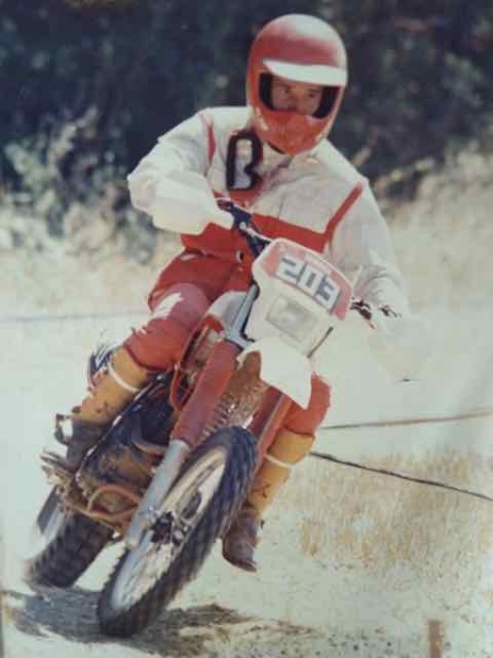

AH la 350XT.
1 er petit 4 T moderne.
Face aux Husky et Katoch, plutôt fiable agile et pas fatigante.
Champion 4T de ligue Dauphiné/Savoie dans les années lointaines.
Cette photo vient de l'enduro de Jaujac en Ardèche, le pays à Moralès. Pour ceux qui ont connu, un orfèvre du pilotage.
IMG_20191221_085315 (1).jpg (83.35 Kio) Vu 3692 fois
