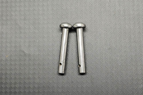

- dérouillage et polissage des pièces :
petit touret muni d'une brosse métallique fine puis abrasif ( en feuilles : 600 puis 1000 ) Si grosses irrégularités, petits coups de lime aiguille très fine préalablement
puis touret muni d'un disque de polissage.
cela donne çà :
avant :
après :

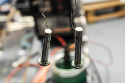

- bain de nickel :
. attacher les pièces avec du fil de cuivre sur la barre de cuivre qui permettra le contact électrique
. Les plonger dans la lessive de soude en remuant un peu
. Les sortir et les rincer d'abondance dans de l'eau claire (sans les toucher)
. Plonger les pièces dans l'électrolyte et plonger de même, en face, une barre de nickel.
. Relier la barre de cuivre supportant les pièces à la fiche croco "moins" du chargeur et la barre de nickel à la fiche croco "plus"
. allumer le chargeur pendant environ 5 minutes
. sortir les pièces
Vous obtiendrez çà, c'est déjà pas trop mal :
NB : la couleur des pièces a changé : la couleur "acier poli" a disparu au profit d'une couleur plus chaude "nickel" ce qui prouve que le dépôt électrolytique a fonctionné.

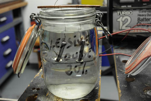

Bien rincer ( à l'eau) les pièces après les avoir sorties du premier bain de nickel puis :
BAIN ACIDE CHLORHYDRIQUE (dilution 20%) environ 5 minutes ( ne pas brancher la chargeur évidemment ! )
Rincer à nouveau à l'eau puis :

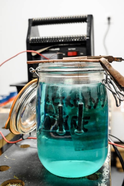

BAIN DE CUIVRAGE PROPREMENT DIT :
Plonger les pièces dans le bain de cuivrage en faisant exactement la même chose que pour le 1° bain de nickel :"plus" à l'anode de cuivre "moins" aux pièces. Mettre en marche le chargeur.

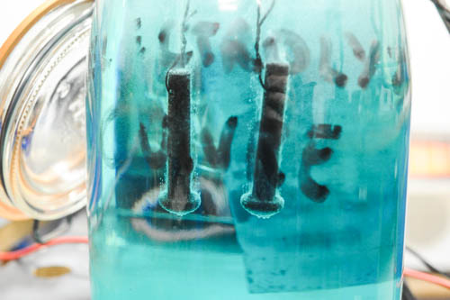

Comme tout phénomène électrolytique, çà fait des "bulles".
Durée : 30 à 45 mn suivant la taille des pièces et/ ou l'épaisseur souhaitée de la couche de cuivre :

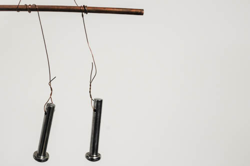

Sortir les pièces :
Oh tabernacle, même après les avoir rincées, elles sont toutes noires :
Pas de panique un simple petit coup de chiffon fera disparaître la petite couche poudreuse noire et après un petit polissage et bien vous obtiendrez ... vous obtiendrez ... vous obtiendrez : çà :
Fastoche non ?
Ne dirait-on pas du cuivre massif ? ?
