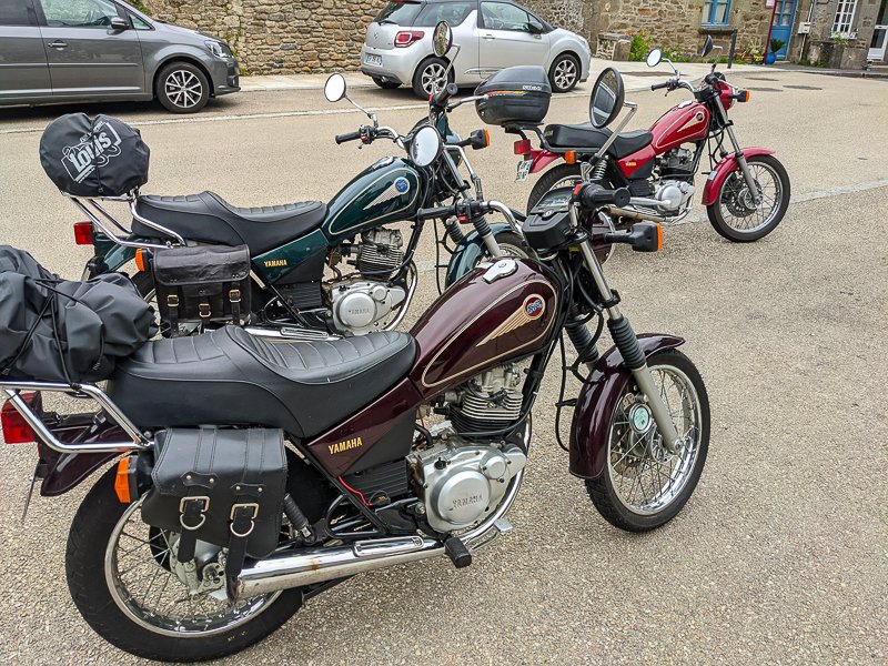

Très bonne petite moto que la 125 SR.
Celle de Madame (bordeaux) et la mienne (verte).
Quelques soucis de carburation avec la mienne toutefois.
J'ai des pièces Jano si cela t'intéresse et notamment un carbu neuf (non monté avant que nous nous séparions de nos machines) et carte .

Re: 125
cambouix a écrit :Très bonne petite moto que la 125 SR.
... par carte, je veux dire boîtier TCI mais aussi les porte-bagages etc... si cela peut t'intéresser.
