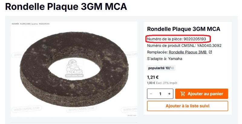

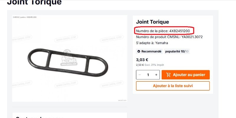

Tu peux commencer par purger le circuit d'alimentation en essence en dévissant la vis de purge de la cuve du carbu (robinet ouvert), en laissant couler l'essence (quitte à la récupérer dans un récipient) ça suffira peut-être pour emporter les "crasses" qui dorment dans la cuve du carbu ...
Comme le précise Jacky ... commencer par le plus simple ... mais la méthode à Marco est plus complète et radicale ;)
Si tu dois déposer le robinet, je te conseille de remplacer au minimum les 2 rondelles (n°14) d'étanchéité des vis de fixation et tant qu'à faire le joint O ring (n°9) entre robinet et réservoir, les rondelles sont souvent irrécupérables et sont fabriquées dans une matière spécifique pour résister à l'essence ...
(les N°de part list YAMAHA sont encadrés :) )

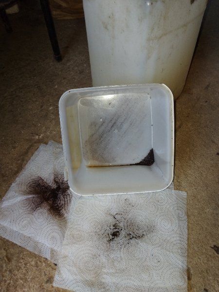

Hier, un peu de travail fait sur la 125.
J'ai demonté et vidé le reservoir, démonté les filtres et changé le joint.
Les filtres étaient propres comme sur la photo bien que le reservoir était chargé en merdouille comme vous le voyez sur l'autre photo.
J'ai remonté.... il y a toujours ce trou lors d'une accélération brutale. :doh:

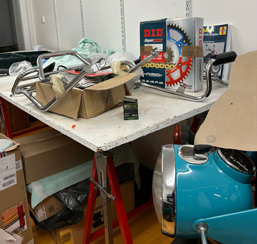

C'est Noël avant l'heure grâce à la générosité de cambouix qui m'a envoyé, pour un prix cadeau, 15 kilos de pièces tout à fait intéressantes pour ma 125 SR, ces pièces vont me permettre de rouler l'esprit tranquille, je le remercie encore une fois chaleureusement. :boire:

jmj a écrit :pièces-125-SR.jpg
Une lame de scie circulaire ! :woot:

Messagepar jmj » 19 déc. 2025, 09:41
:012: L"est fou ce Ded !
:boire:
non, c'est une couronne grand format pour mieux monter les côtes ! :vé: :boire:
