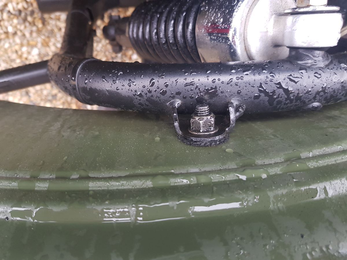

Nonobstant les petits soucis de garniture de freins avant à l'aller au rasso de La Printanière Catalogne, le CJ 650 s'est très bien comporté sur les presque 2000 km réalisés incluant la Rochelle et j'aurai pu lui décerner 5 étoiles s'il n'y avait ces petits inconvénients qui peuvent parfois tourner à l'accident.
Par exemple à Rochefort, j'ai dû resserrer l'écrou du support haut du garde-boue du panier, qui s'était dévissé et menaçait de se faire la belle.
Alain 23 m'a passé sa clé de 12 tirée de sa belle trousse à outil en cuir réalisée par l'ami Corto 71 (je ne met pas de "s" vu que c'est le seul outil de la trousse :D ), pour m'éviter d'ouvrir le coffre et aller chercher la panoplie du CJ.
Je pensais l'affaire réglée, mais avec les petites routes de moins en moins entretenues et l'attelage qui se transforme en shaker la suite à failli coûter cher. En effet à la sortie de Thiers alors que j'ouvre la route devant Fonny 38, ce dernier me double et me fait signe de me garer en urgence.
Il me dit que depuis un petit moment ça pue le caoutchouc brûlé, et que maintenant ça fume noir !

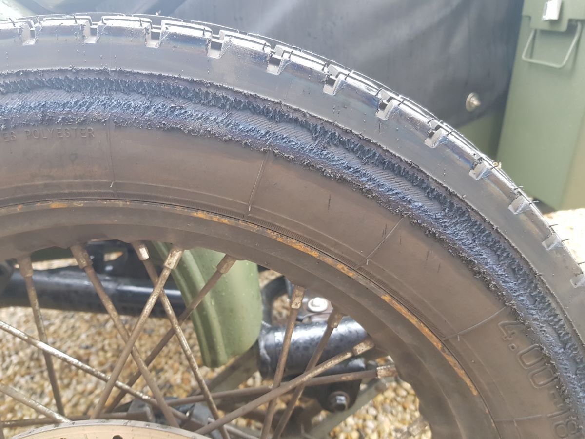

Effectivement, je m'aperçois que l'écrou s'est fait la carapate, et que le garde-boue s'est mis à pencher vers l'extérieur, et donc la tête du boulon frottait sur le flanc du pneu: comme un outil de tournage! :blink:
Après démontage de la roue les dégâts sont importants mais le pire évité, et je décide de continuer tel quel après avoir prélevé un écrou avec nilstop sur le coffre du panier.

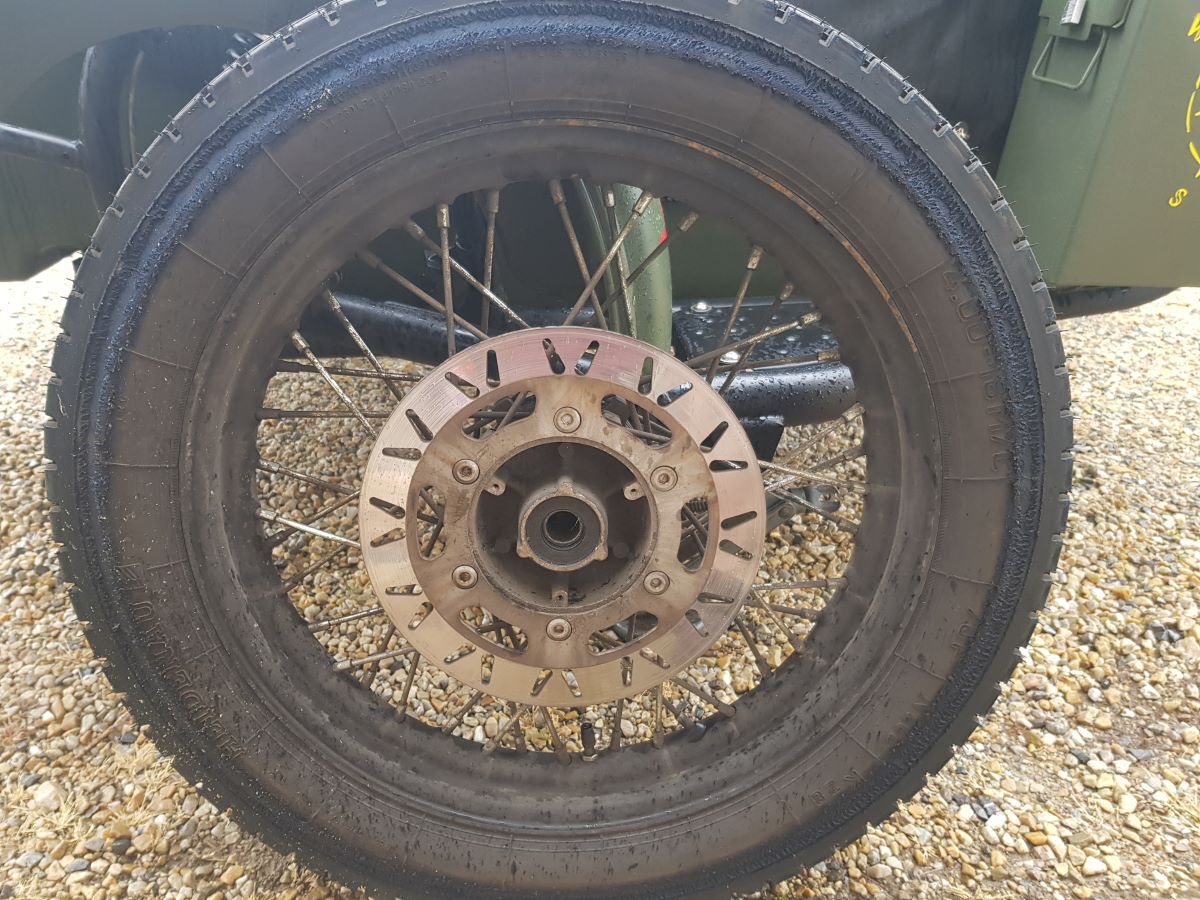

Ce matin j'ai redémonté pour réinspecter, les photos:
L'écrou remplacé qui fait l'équilibre du garde-boue (l'autre était "esthétique", bref non débouchant):
Les dégâts:
A noter que je n'ai jamais senti l'odeur ni vu de fumée, j'ai juste ressenti un effort plus important dans les virages à gauche que j'ai mis sur le compte de ma fatigue et des virages pénibles dans le centre ville de Thiers.
Je crois aussi que je peux me féliciter d'être en pneus avec chambre à air...

Le garde-boue et la roue du panier sont le talon d'Achille de nos attelages et doivent être souvent inspectés. Pour ma part j'ai déjà cassé trois garde-boue et deux moyeux (roulements) sans compter les rayons et le grand Hubert Kriegel avouait n'avoir jamais réussi à conserver un garde-boue intact : il les cassait les uns après les autres...
Voilà pourquoi l'Orange Bleue a fait la plupart de ses périples sans garde-boue du panier et pourquoi je pars toujours avec un jeu de roulements de roue !
Je ne sais si tu pouvais poser telle quelle ta roue de secours sur le panier mais, au pire, tu aurais pu utiliser son pneu.
Quoiqu'il en soit l'on n'apprend véritablement que par ses erreurs (ici ne pas avoir vérifié, après quelques kilomètres, que l'écrou resserré tenait bien) et je vois que tu es en formation accélérée et bientôt prêt pour la Route de la Soie.

Ben p... Quand on voit l'état de ton pneu, pour un peu tu avais un modèle réchappé. Comme on dit, c'est le métier qui rentre. :chapo:

Skyranger,
S'il y a assez de place tu devrais retourner le boulon qui s'est fait la malle, c'est à dire placer la vis à l'extérieur et l'écrou à l'intérieur du garde boue, si l'écrou s'en va, la vis tombera à l'extérieur sans toucher le pneu.
Mais il n'y a peut-être pas assez de place pour l'écrou entre le pneu et le garde-boue. :mouais:
