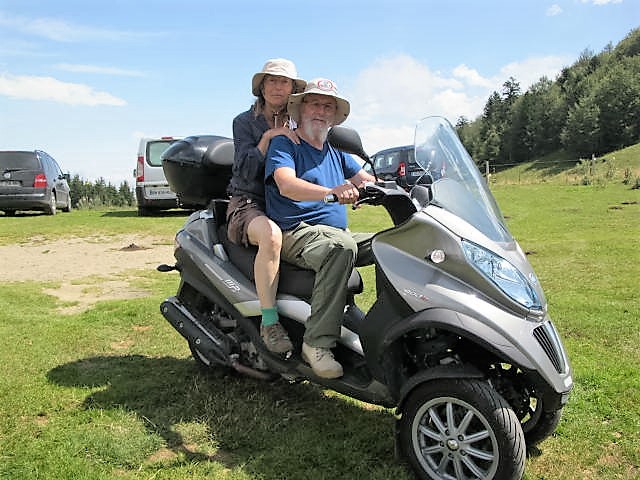

pour la terreur , je ne sais pas ;) par contre , ce truc à 3 roues , au vu des photos , çà m'a l'air d'être un aspirateur à crevettes ! cette série de photos , voici les explications sur le bestiau à 3 roues .
c'était juste pour le fun ; nous avons rencontré ses propriétaires au col du Pradel et ils ont joué le jeu en acceptant que l'on fasse des photos . maintenant pour répondre plus précisément à Cose et à Jacques D , dans mon cas , l'accès à la selle est plus facile que sur mon side ... mais c'est pas vraiment notre truc ...
