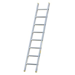

Comme rampe j utilise une echelle a 30 euros + un contre plaqué vissé sur les barreaux ( le contre plaque sur toute la longueur , au milieu , il ne fait pas toute la largeur de l echelle ( plus leger et plus facile a prendre ) et d un coté je mets des crochets ( fers plats )
- pas chere
- leger
- longue ( pente douce )
