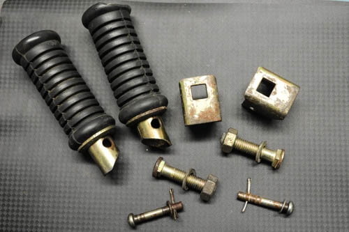

Pour "illustrer" mon propos, j'ai choisi 2 pièces très simples : axes de repose-pied AR (qui permettent de les déplier et plier) de ma classic 500 qui commencent à être bien atteints ( j'ai préféré traiter les platines elles-mêmes en peinture - noire évidemment) :

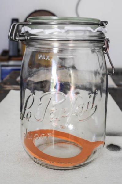

Des bocaux pour les petites pièces :

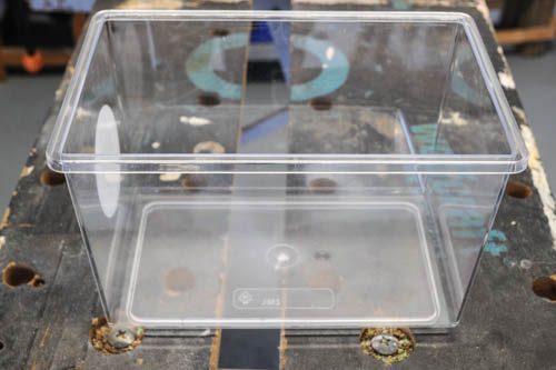

Pour un peu plus grand : trouvé en animalerie :

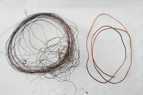

Fil de cuivre pour attacher les pièces pendant leur bain dans l'électrolyte :

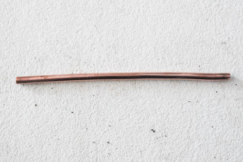

Barre ou tube de cuivre pour suspendre les pièces et assurer le contact électrique:

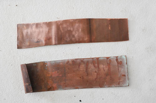

Petites plaques de cuivre : l'ai tronçonné un bout de tuyau que j'ai ensuite aplati et découpé en tranches ( pas sûr de la pureté du cuivre mais je n'ai pas de mauvaise surprise) :

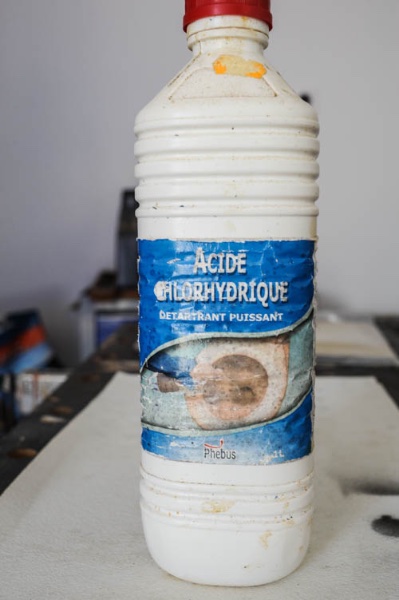

Acide chlorhydrique

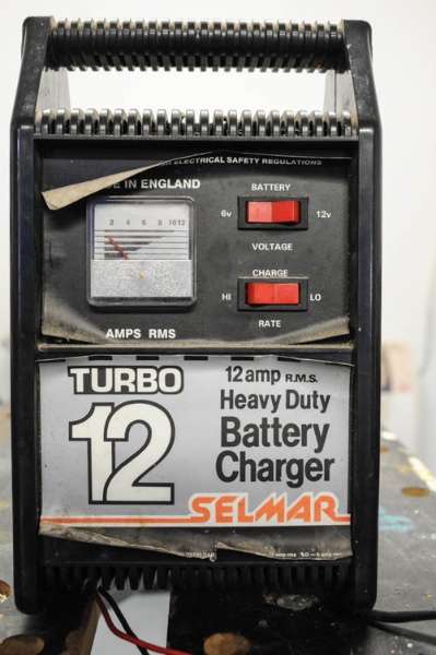

Chargeur de batteries : ou tout autre dispositif comme chargeur ou bloc d'alimentation d'ordi etc...

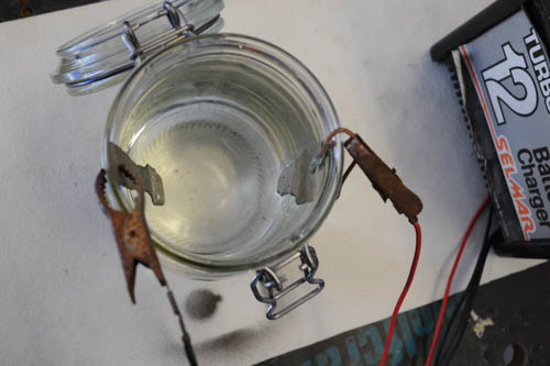

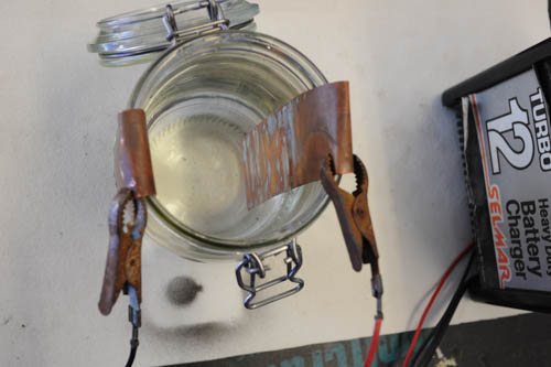

- Placer deux bandes de nickel l'une en face de l'autre et raccorder l'une d'elle au + de l'alimentation électrique et l'autre au - .
- Mettre l'alimentation électrique en marche. Mon chargeur est réglé sur 6V et l'ampéremètre me donne environ 2 ampères ( cela dépend - semble-t-il - de la quantité de sel qui favorise la conductivité.) Désolé pour la pauvreté de mon langage technique ... je suis un peu un autodidacte en la matière ( et non pas un "motodidacte" : çà c'est Christian ESTROSI ...)
Empirisme et improvisation ...
- Attendre une nuit.
- On obtient, le lendemain un joli liquide vert émeraude clair . C'est l'électrolyte lequel, dès que la solution est ( même légèrement ) teintée, est fonctionnel. Elle foncera au fur et à mesure de ses utilisations. Ici une solution déjà bien utilisée donc plus foncée car, d'après ce que j'ai cru comprendre ( mais je suis nul) , plus chargée en ions . Pendant le processus, des petites bulles de gaz ( hydrogène et oxygène) se dégageront de chacune des electrodes.

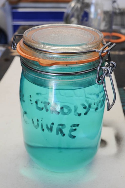

2° ELECTROLYTE CUIVRE.
Le processus est rigoureusement identique mais avec des bandes de cuivre ( bocal + vinaigre + sel + bandes de cuivre + raccordement au plus et au moins du chargeur + durée.)
La solution obtenue sera légèrement bleutée.

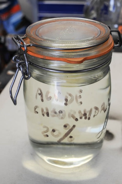

4° ACIDE CHLORHYDRIQUE :
Dans un bocal, mettre 80% d'eau et 20% d'acide chlorhydrique. Attention au sens du mélange !
(Note de Nirlo : impérativement l'eau d'abord et l'acide ensuite)
Voilà. Les solutions sont prêtes. YAPLUKA .
A suivre...
Modifié par Nirlo le 27/10 pour préciser le sens du mélange eau puis acide

Je complète : pour le mélange acide-eau : C'est eau puis acide et non l'inverse !
Re: nickel at home
Messagepar Jackymoto » 26 oct. 2020, 23:56
Précise bien que si tu fais l'inverse, l'acide te saute à la figure. J'avais connu une personne qui avait perdu un œil comme ça..

cambouix a écrit :Je complète : pour le mélange acide-eau : C'est eau puis acide et non l'inverse !
Dans ce cas tu devrais éditer ton message précédent, non ?
Je vais le faire, car effectivement , si le mélange n'est pas fait dans l'ordre, c'est explosif !
