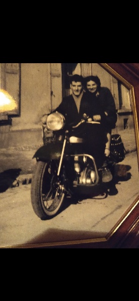

Qui saura me dire ce qu'est cette moto? La photo est de 1953, prise en France. C'était un ami de Remy Julienne avec qui il faisait de la moto au sud de Paris. Peut être une Harley ?
Messages : 13993
Re: Help quécéti comme moto ???
Messagepar Marco » 24 févr. 2021, 02:07
C'est une Terrot. Apparemment une 500 RGST d'après-guerre.

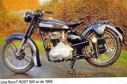

Messagepar nirlo » 24 févr. 2021, 07:48
En faisant quelques recherches à partir des indications de Marco :
sur ces deux photos, on voit bien le bossage caractéristique du carter gauche.

Jacky confirmera ,mais à mon avis ,si c'est bien une 500 Terrot ,ce n'est pas une RGST à fourche télescopique .
Je pense que c'est une RGSS,RGSE ... enfin un modèle d'après guerre mais avec une fourche à parallélogramme.
Ce qui brille doit être une pompe à vélo ,aucun emplacement sur une fourche télescopique de RGST ,d'ailleurs en agrandissant l'image on voit il me semble le treillis d'une fourche parallélogramme côté droit de la moto.

Vous êtes au point sur Terrot !!! :chapo: Oui en agrandissant on dirait bien une parallélogramme. De plus en agrandissant, on voit bien la plaque sur le garde boue avant et on devine l'immatriculation. Il s'agit du père d'une amie qui a fait aussi un peu de motocross avec Rémi Julienne... mais sans doute pas avec cette Terrot. C'est sa fille, une amie qui m'a envoyé la photo pour que je la reconnaisse. Il va sans dire que JE l'avais reconnue sans vous citer :polom: :téviré:

Messagepar Jackymoto » 25 févr. 2021, 13:49
La moto de la photo est une RGST car les modèles à fourche parallélogramme n'ont pas de
bande en alu découpée autour du réservoir.
Une RGST en bon état pète à peu prêt comme une Royal, mais elle est probablement un plus rapide.
