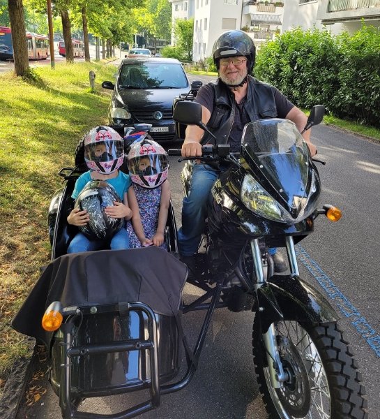

J'ai eu l'occasion d'essayer le side Jialing de mon fils sur un peu plus de 200 km, j'ai été buffé par sa stabiliuté et sa facilité de conduite, c'est un momo 600 cc à refroidissement liquide équipé d'une boite 4 vitesses et marche AR, la roue du panier est directionnelle grâce à un astucieux système de câbles et biellettes, il tire assez court, une 5ème serait la bienvenue sur voie rapide mais là ou habite mon fils en Suisse c'est plutot montagneux donc adapté. On croise à 90 km/h à 5500 tr(zone rouge à 8000) et il reste une bonne accélération pour dépasser.
L'ensemble n'est pas trop large pas plus que mon MZ, le panier est assez ouvert, sans doute ses origines militaire, un couvre tonneau bien foutu protège de la pluie et il existe un pare brise optionnel, le siége est réglable et est équipé d'une ceinture. Freinage intégrale roue moto side.
L'origine trail de la moto ainsi que les grandes roues équipées de pneus bien crantés laissent espérer la possibilité de circuler off road d'autant plus que le poids est raisonnable.
