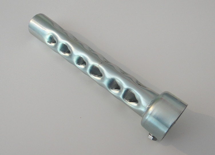

Tu peux tenter d'y ajouter une chicane (un DB killer) dans le tube de sortie... pas cher et facile à faire, y'a juste un trou à percer pour immobiliser la chicane.
Un truc de ce genre :
ça te permettra de garder ce pot plus léger... faut juste veiller au bon diamètre avant d'acheter la bricole. Pis comme ça, tu gardes ton pot d'origine en réserve.

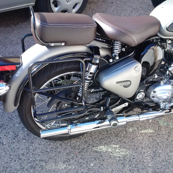

Sur ma Classic de 2016, c'est la pédale de frein qui frotte avant le silencieux.

benfuit a écrit :Sur ma Classic de 2016, c'est la pédale de frein qui frotte avant le silencieux.
Et bien oui sur un virage à droite où j'arrivais avec optimisme la pédale de frein a frotté lorsque je l'ai sollicitée.
C'est un peu bizarre qu'ils aient conservé cette pédale qui passe sous l'échappement.
La moto est saine en virage, c'est un peu frustrant d'être sur la retenue.

Marco a écrit :Tu peux tenter d'y ajouter une chicane (un DB killer) dans le tube de sortie... pas cher et facile à faire, y'a juste un trou à percer pour immobiliser la chicane.
D'autant plus facile à mettre en place que le perçage est prévu même si le montage est déconseillé par HMC.

rafistole a écrit :benfuit a écrit :Sur ma Classic de 2016, c'est la pédale de frein qui frotte avant le silencieux.
Ca me fait surtout craindre le besoin d'effectuer une manoeuvre d'évitement.
Remonte la en jouant avec la vis de la tringle si c'est une euro 3!
