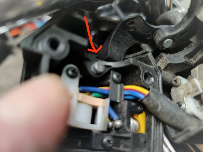

Lanride a écrit :Super travail !! :oué:
De mon côté, le commodo gauche est trop loin de la poignée caoutchouc.. trou de fixation sur le guidon n'est pas au bon endroit. :mouais:
Bizarre ton truc .... Il faut repercer ? Mon commodo de gauche n'a pas de teton pour le caler, je n'en ai un que sur le côté droit. Du coup j'ai dû percer, puisque mon guidonest standard.
Pour percer facilement, un marquage, puis une rondelle de diamëte interieur de la taille du forêt.
Tu alignes la rondelle sur le marquage, et tu la fait tenir avec du scotche épais, comme ça tu peux percer facilement sans que le forêt risque de ripper et faire de vilaines traces !
En tout cas pour moi meilleure position de conduite !

Messagepar Lanride » 04 févr. 2025, 17:02
Bon, j'ai fait une photo du commodo gauche. Il y a bien un téton pour l'encrage dans le trou du guidon..

Du coup tu as percé ton guidon au bon endroit ?
Messages : 9143
Re: TROUVÉ- guidon chromé original Bullet 500 2011/2012
Messagepar Dom » 04 févr. 2025, 19:36
Je n'ai jamais percé un guidon, par contre j'en ai fait sauter des tétons ! :D
Et si le commodo tourne, ce qui est rare, un tour de chatterton en dessous et roule.
Messages : 15402
Messagepar druid » 04 févr. 2025, 19:58
Oui.
Tu vires de "téton" inutile.
Les commodos ne bougeront pas pour autant.
