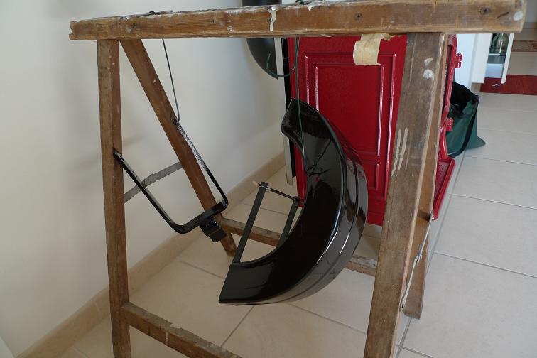

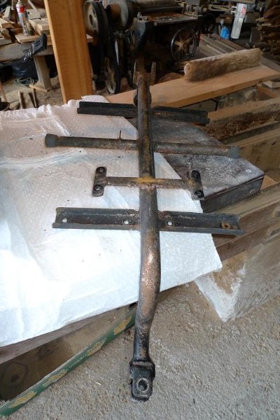

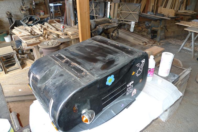

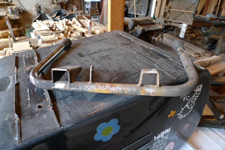

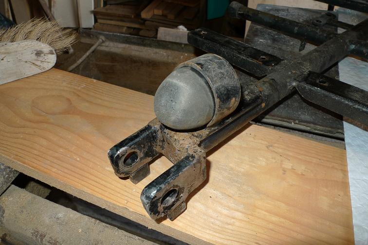

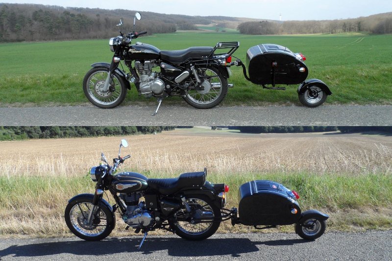

mimi.lulu a écrit :J'ai acheté la mienne 400 euros en Inde, avec les frais de douane et transport, ça faisait 600 euros. Là-dessus j'ajoute la modification du châssis du cadre de la structure + l'axe de roue, on ajoute 150 euros.
Celle du nain ronchon de druid ou celle de Limobull, ne sont pas comme la mienne avec une structure sécurisante (traction dans l'axe de roue (arrière, je précise)).
Avant et après les modifications :
