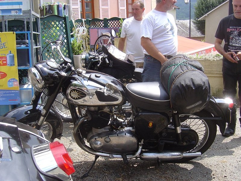

J'étais venu à St Juju le Petiot avec Michel lors de la réunion préparatoire au rasso qui suivrait. Ce jour là y'avait du beau monde et de belles motos. J'ai pris quelques photos dont voici une sélection. Y'en a même une où not' Druid esquisse un sourire :mrgreen:
N'empêche que ça remonte à longtemps et qu'on était encore tous jeunots :old:

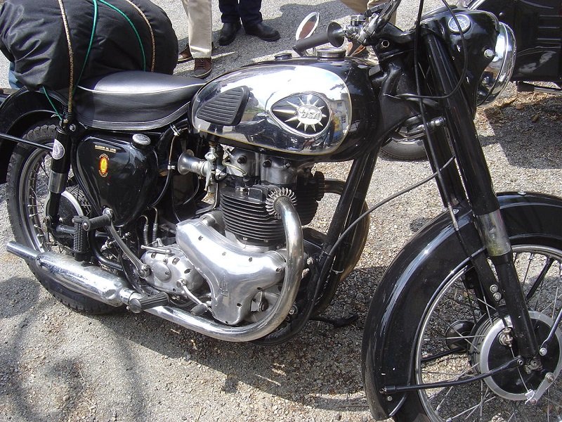

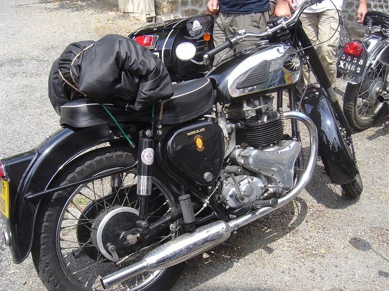

Messagepar Limobull » 06 mai 2021, 22:12
Encore 2 autres

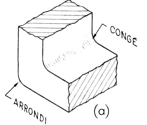

Le moteur fut démonté et ausculté chez mon pote Laurent Romuald de l'atelier Machines & moteurs dans le Val d'Oise et la raison de la casse à raz d'un maneton et d'une des masses de vilo fut alors connue : le vilo avait jadis été rectifié et les congés n'ont pas été respectés, ce qui a fragilisé le vilebrequin.
Le "congé", en mécanique, c'est le rayon de courbure, l'arrondi entre deux directions, souvent sur un plan perpendiculaire, dans la masse pour éviter une arête vive.
Dans le cas d'un maneton ou d'un tourillon usinés dans un vilo monobloc, les congés, ce sont ces arrondis dont il faut absolument respecter le radian préconisé par le fabricant pour ce type de pièce... les congés garantissent la solidité de la pièce par rapport aux contraintes mécaniques qu'elle va subir et selon la métallurgie utilisée. Et Laurent Romu' m'a expliqué que certains rectifieurs peu scrupuleux négligent le respect des congés car ça nécessite de bien régler la machine-outil pour faire le travail dans les règles... et voilà comment un rectifieur inexpérimenté, négligeant ou sabotant sciemment le boulot confié peut bouziller définitivement un vilebrequin qu'on lui amène à rectifier.
C'est ce qui est arrivé à cette BSA et ça, y'a qu'en ouvrant le moteur et en réalisant une métrologie rigoureuse qu'on peut le contrôler.

Merci Limobull pour ces photos que je découvre... tu les a prises en aout 2009, lors du repérage du lieu du rasso annuel de la RA, à Saint-Julien le Petit, dans le Limousin. Il y a là Dan et Catherine, Jacky, Nelska, Patof, Matmata et Druid. Je suis avec vous car la veille, je viens d'acheter la BSA chez Druid... le soir venu, nous allons camper à Bourganeuf, sur l'emplacement favori de Patof qui passe là tous ses étés.
Le lendemain, je remontais sur Paris avec la BSA, sous la flotte. Durant le trajet, la dynamo a rendu l'âme, mais comme l'allumage est alimenté par la magnéto, j'ai continué, phare éteint, histoire de garder assez d'énergie dans la batterie pour alimenter le feu stop en prévision de mon arrivée sur Paris, via l'incontournable A6 à partir de Fontainebleau, puis le périph' jusqu'à Saint-Denis.
Au démontage quelques jours plus tard, je constaterais qu'un des charbon usé à l'extrême est sorti de son guide et tout a été arraché dans la dynamo : les lamelles de la piste de contact et la plaque-support en alliage porte-charbon, cassée en plusieurs points.
