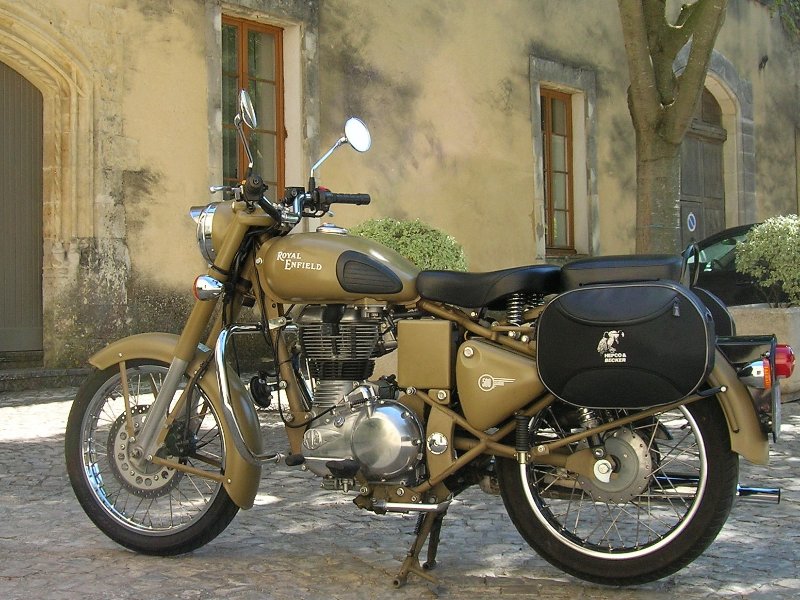

Je vends ma classic euro3 de 2013 de 12000 km, moteur euro4 de 4000 km.
Elle fonctionne très bien (aucune perte de puissance à n'importe quel régime) mais le clic clic que j'entends et que vous connaissez, je parle à ceux qui on suivi les histoires de tic-tic, de clic-clic, de bruits divers, m'empêche de rouler tranquille.
Je ne m'y connais pas assez en mécanique pour "ouvrir" le moteur et les deux concessionnaires qui ont ausculté la machine, enlevé le décompresseur, réglé les engrenages en bas (après avoir visionné la vidéo indienne sur le site de la RA incontournable), n'ont pas réussi à enlever ce bruit. Mais ils sont prêts, pour 700 euros, à aller plus haut (poussoirs) mais "sans garantie du résultat". Je ne suis pas prêt pour ça.
Je compte la mettre sur le Leboncoin dans quelques jours au prix de 3700€* sans les valises+supports que je vendrai à part moitié prix.
*(Argus de "La Centrale" 4000)

Un dernier truc tout bête tiré de ma propre expérience pour ce genre de tic-tic: vérifie bien si une des pattes supports du garde-boue avant n'est pas cassée , une de celles parallèles à la fourche qui sont les plus contraintes. A l'oeil à l'arrêt ç'est guère visible si les 2 morceaux sont parfaitement alignés.
On ne sait jamais :sorry:
Bon sinon : Himalayan ou Interceptor ? ;)
La réponse : je cherche une machine bien sous tout rapport sur les départementales, au grand confort, à la faible consommation, "légère", au faible investissement. ;-)
Pour ce qui est du bruit il n'y a pas de doute : il vient bien du moteur. Ici tu pourras voir des vidéos où on l'entend très bien et c'est exactement ce que fait le mien.
Pour certains ce bruit n'est pas un problème toutes les bécanes faisant des bruit particuliers qui n'empêchent pas de rouler et, selon eux, longtemps. D'ailleurs moi-même je roule sans problème autre sur ma Singer.
Pour d'autres il faut trouver son origine et faire en sorte qu'il n'y en ait plus.
Je m'en fais un peu trop mais voilà : j'ai eu droit à une casse et à un changement de moteur (indisponibilités, paperasses etc). Ceux qui n'ont pas connu ça ont l'esprit sans doute plus tranquille.
Ma "charmante compagne" (hum) la regrettera beaucoup. ^^
