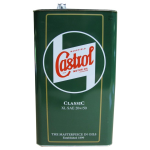

bon je sais sujet déjà traité...
qui met de la castrol classic 20w50 ds son moulin? (j'ai une mini de 86 qui roule déjà avec ça.et le bidon est joli...
idem pour le primaire?? ou plus fluide?
pour la boite 5 c est donc une graisse fluide....type 000?? si c 'est ca j en ai 200 l sous le coude
merci pour vos témoignages.......

bon du coup coté moteur c est réglé.........castrol..

Comme Fab, 20/50 en bidon de 5 litres du super marché.
Ta Castrol pour bobos Parisiens vintages est beaucoup trop chère pour le même usage.

ni bobo et encore moins parisien...juste que j ai déjà de la castrol pour ma mini (moteur boite mème bac)...du coup la meme ds la fonte et je vais voir pour graisse 000 de chez igol pour la boite..

Huile moteur 20/50 achetée en supermarché dans les 12,00 € les 5 l.
Vidange tous les 3000/3500 km
Idem dans le primaire et la boîte.
J'avais essayé l'ATF dans le primaire mais elle m'avait bouffé les gaines de câbles alternateur et le joint torique
Comme dis Ded', la Castrol c'est du luxe pour bobos sur ce genre de pétoire

comme les copains, ma "fonte" tourne à la 20 W 50 ou 15 W 50 (quand je ne trouve pas de 20 W 50). C'est de la minérale ordinaire achetée en supermarché en bidons de 5L, pour bagnole à essence.
Dans le primaire, je mets ce que j'ai sous la main quand j'ouvre le carter (généralement pour intervenir sur des problèmes de stator qui ne charge plus), en privilégiant ce que j'ai de plus fluide dans l'atelier... l'idée, c'est que la chaîne soit mouillée d'huile.
Dans ma boîte de vitesses, y'a un mélange d'huile et de graisse qui date de l'ancien proprio et la boîte ne me pose pas de soucis... donc, je n'y touche pas.
A mon avis, le plus important est de vidanger souvent le moteur pour drainer les impuretés et l'humidité condensée. Je vidange environ quatre fois par an ou quand l'huile est noire. Je ne change le filtre que toutes les deux ou trois vidanges et je ne touche jamais au carter de distribution ou à la vis d'injecteur, partant du principe que les joints, moins on les secoue, mieux ils se portent.
Quant à la Castrol Classic, c'est vrai que le bidon est très joli et l'huile qu'il contient est sûrement très bien. Si j'en avais dans l'atelier, j'en mettrais, mais comme je n'en achète pas, je n'en ai pas.
Voilà voilà !
