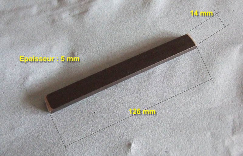

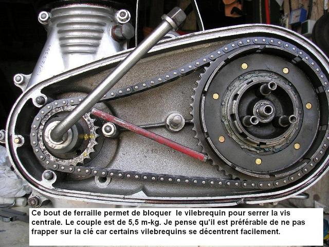

Oui, le rotor de l'alternateur (volant magnétique c'est pour les mobs ou les pétarous des années cinquante :D ) sort tout seul. Le plus chiant est de le bloquer pour défaire le gros écrou. J'utilise pour cela un bout de plat alu de forte section (50 x 8) que je viens bloquer entre dentition d'embrayage et dentition de pignon moteur. L'alu évite d'abimer les dents sous contrainte. Au remontage, même manœuvre.

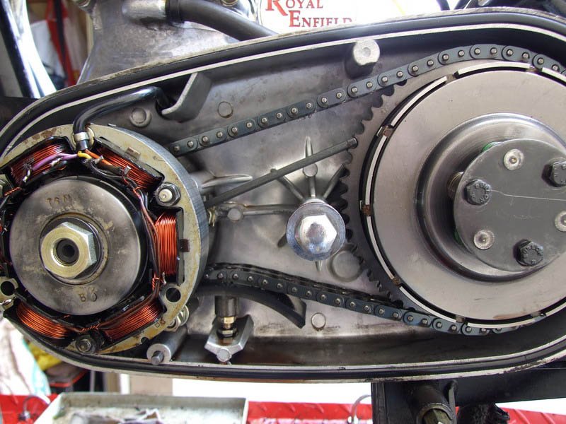

Re: extracteur volant
Messagepar MATMATA » 23 nov. 2019, 17:40
:old: C'est ça qui veut dire le mossieur du dessus ...

Messagepar Limobull » 23 nov. 2019, 17:44
Oui camarade Berrichon, c'est de ce principe que je cause, mais j'insiste sur l'avantage d'un bloqueur en alu pour éviter les dégâts :old:

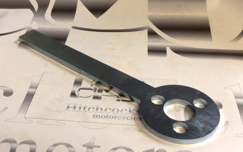

Messagepar MATMATA » 23 nov. 2019, 18:20
:old: tu veux parler de ce truc là ... pas très difficile à fabriquer. :mouais:

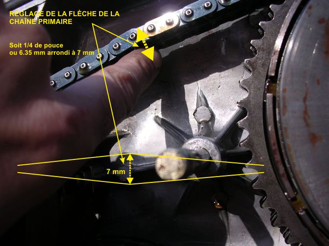

Pendant que j'y suis et vu que le carter est ouvert :
REGLAGE CHAINE PRIMAIRE.jpg (61.28 Kio) Vu 2007 fois
Et puis une explication de Jacques D pour éviter de faire une connerie ! :polom:
joson
Messages : 114
Enregistré le : 03 août 2019, 15:06
Modèle de votre autre moto : 535 gt continentale
Prénom : joel
Localisation : vosges 88
Messagepar joson » 23 nov. 2019, 18:56
nickel...l outil avec les 3 trous c est pour bloquer au niveau de l embrayage.....je pense

Messagepar Limobull » 23 nov. 2019, 20:33
MATMATA a écrit ::old: tu veux parler de ce truc là ... pas très difficile à fabriquer. :mouais:
Mais non Papy Philippe, ce que j'appelle "bloqueur" c'est ta pièce en acier de 126mm x 14 x 6 que je remplace par une en alu de 126 x 50 x 8 (c'est ce que j'avais sous la main quand j'en ai eu besoin la première fois) dont j'ai biseauté les bouts pour engager dans les dents.
